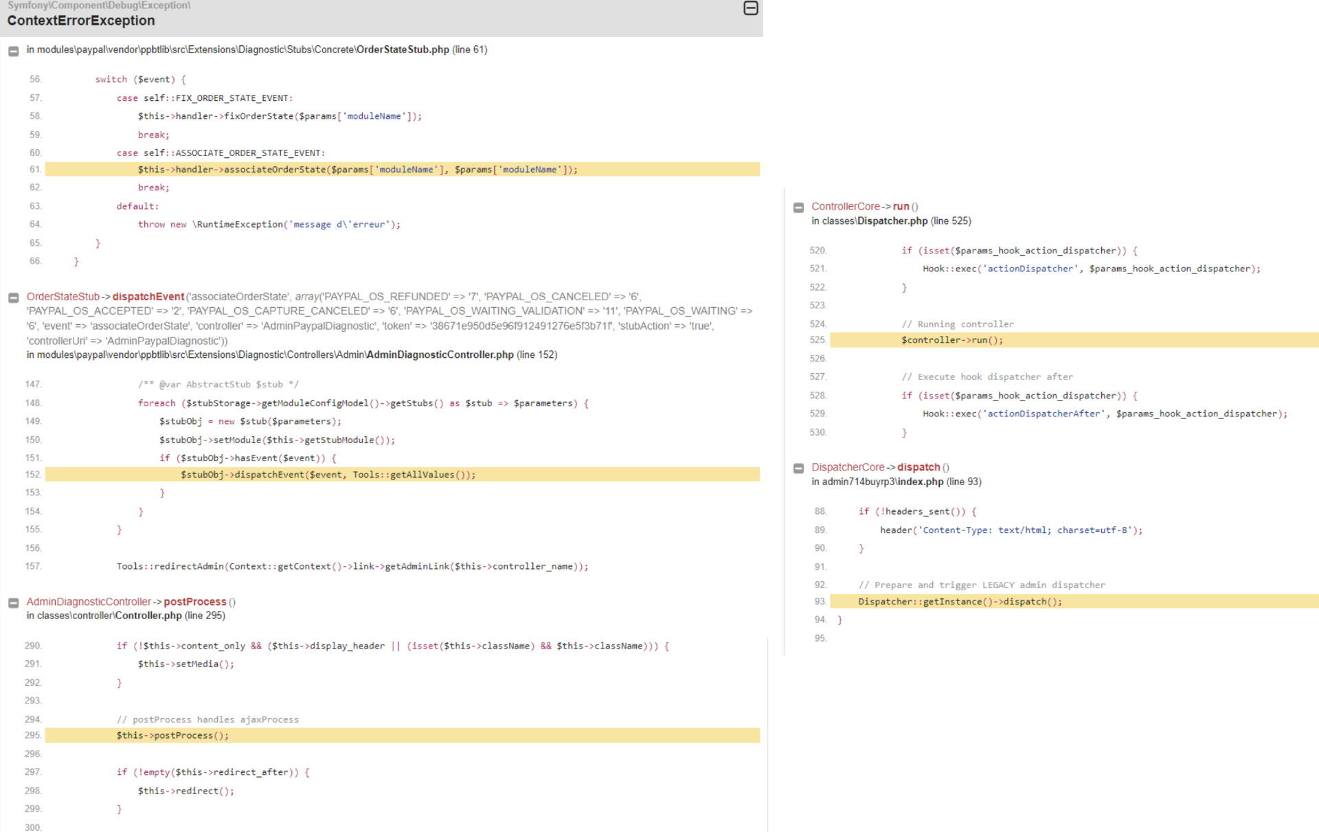

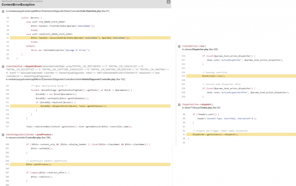

gouna Posted September 27, 2023 Author Share Posted September 27, 2023 Merci, Du coup je me suis un peu éparpillé, je repasse en PHP 7.3 en attendant une nouvelle version du mon thème (BLCK) pour les problèmes de "Trying to access array offset on value of type null" Pour revenir au problème initial de ce sujet, je viens de me rendre compte que je ne peux pas modifier les associations entre états de commande paypal et prestashop dans le menu diagnostic du module, du coup tous les états sont sur "Annulé". J'ai un message d'erreur lorsque je tente d'enregistrer les modifications en debug mode, j'en informe donc le service technique du module paypal et je reviens vers vous si j'ai une réponse. En attendant je repasse en version 5.8.1 qui semble fonctionner correctement (même si je ne peux pas passer les commandes en "Annulé" en mode Sandbox). Merci. Link to comment Share on other sites More sharing options...
