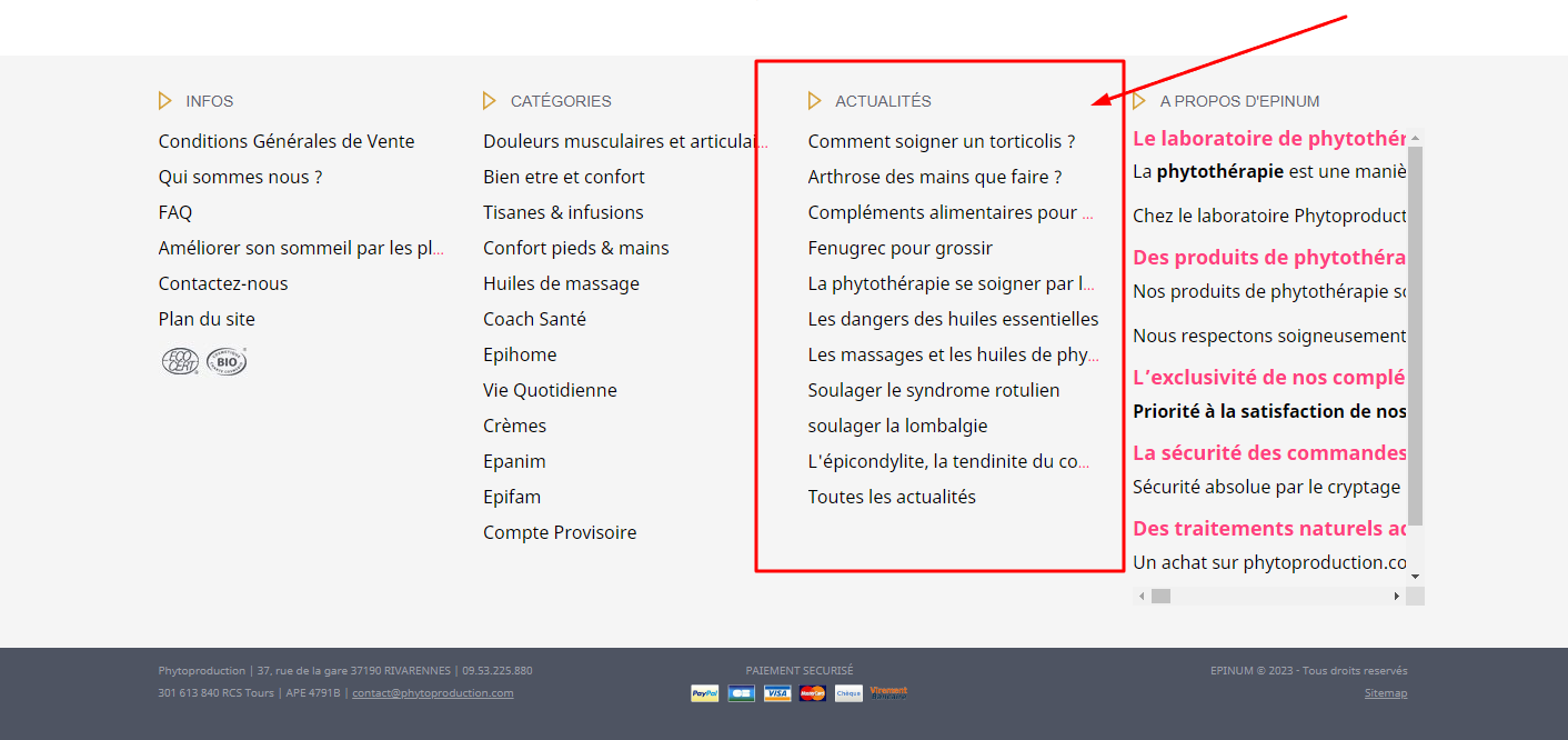

Je débute sur PS. Malheureusement ça fait plusieurs jours que je cherche sans trouver la solution.
Je souhaite modifier un bloc dans mon footer "Actualités". Malheureusement il est impossible à trouver les modules. Ou alors je ne cherche pas au bon endroit. Je soupçonne que ce bloc ait été créé par le développeur au moment de la mise en ligne du site mais je ne trouve rien dans le FTP non plus.
Dans la partie Module Manager, il y a bien un module Lv_Footernews mais impossible de le configurer. Je ne peux que l'activer ou le désactiver.
J'ai également regardé dans "Link Widget" mais il n'y a que la partie "Infos" du footer.
Un grand merci pour votre précieuse aide.

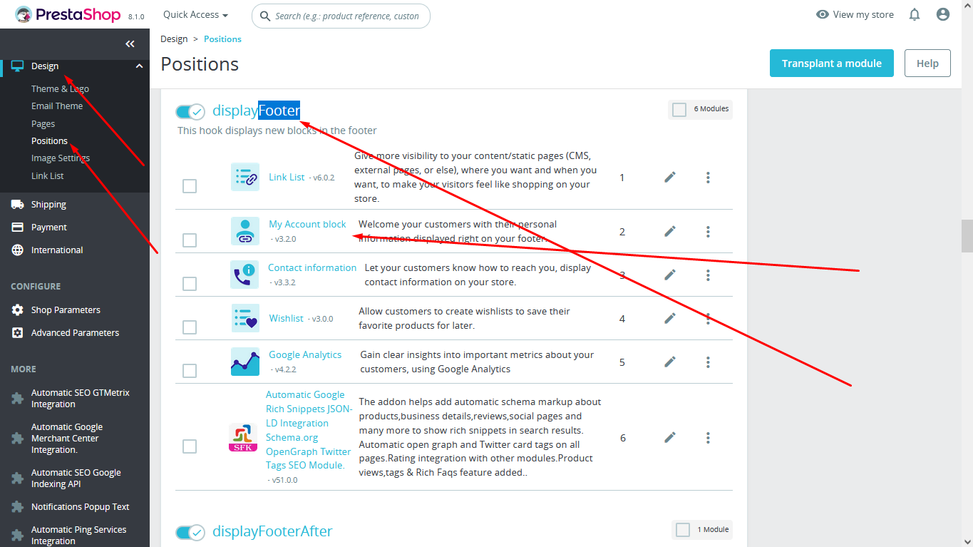

Bonjour,
Vous pouvez retrouver les étapes du module 2, l'étape 1 pour vérifier les positions et les crochets de pied de page pour savoir quel module est accroché dans le pied de page.
Étape 2 pour vérifier le thème footer.tpl pour trouver quels modules sont appelés dans le pied de page.
Capture d'écran ci-jointe pour votre référence.
