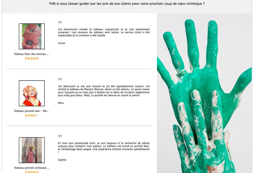

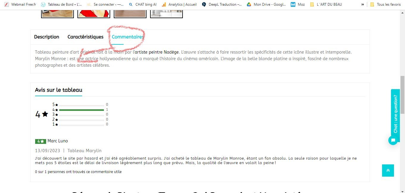

Bonsoir,
Je suis sous prestashop 1.7, j'utilise un thème acheté et un module commentaire lié au thème acheté. Mon problème c'est que les avis ne s'affichent pas dans l'onglet commentaires. Lorsque l'on clique sur l'onglet, la page est vide et ne charge pas les avis. J'ai essayé d'autres modules de commentaires et le même problème se produit. Voici l'url d'une fiche produit avec un avis : https://lartdubeau.fr/achat-tableau-peinture-realiste-en-ligne/28-189-tableau-portrait-peinture-star-marylin-monroe.html#/40-couleur_de_l_oeuvre-rouge
Dans l'attente d'un petit coup de main !

2- J'avoue ne pas comprendre votre demande, car vous parlez d'un onglet avis, mais aucune idée où est cet onglet.
Sur la fiche produit transmise, on a bien l'avis qui apparait.
Dans le menu en haut, vous avez un lien vers une page CMS dans lequel vous semblez avoir intégré des avis, j'imagine à l'aide d'elementor, sauf que certains des avis ne s'affichent pas sur les pages produits alors qu'on les visualise sur cette page.
N'existerait-il pas un système de validation manuel des avis avant qu'ils ne s'affichent sur le produit ?

Merci pour votre retour. Le module commentaire lié à mon thème acheté n'est plus sous licence donc je ne peux pas demandé d'aide auprès du prestataire du thème. Le problème ne vient pas de mon module car comme expliquez plus haut, j'ai essayé un autre module commentaire comme celui de prestashop et j'ai le même souci. Les commentaires ne s'affichent pas dans l'onglet de la page produit qui se trouve à côté de l'onglet caractéristiques. Le problème d'affichage ne vient pas de ma page CMS que vous avez mis en image. J'alimente cette page moi-même. Le problème de l'affichage des commentaires sr situent sur les pages produits, ci-joint le lien https://lartdubeau.fr/achat-tableau-peinture-realiste-en-ligne/28-189-tableau-portrait-peinture-star-marylin-monroe.html#/40-couleur_de_l_oeuvre-rouge
Je valide effectivement manuellement (modération) les avis sur chaque page produit, ils apparaissent bien en bloc sous la description produit mais pas dans l'onglet commentaires. Ci-joint une photo explicative : en cliquant sur l'onglet commentaire, la page ne charge pas l'avis déposé. Je pense que j'ai un problème dans mon fichier product.tpl, mais je ne sais pas lequel. Si besoin, je mettrai mon fichier product.tpl ici en détails.

Effectivement, en regardant le product.tpl, j'ai ceci :   {block name='product_reviews'}
                {hook h='displayProductListReviewspro' product=$product}
Hors je n'ai pas de module qui s'appelle Reviewspro. Le module que j'utilise avec mon thème acheté s'appelle Wb Product Comments
Dites moi SVP ce que je dois modifier dans le fichier pour résoudre ce problème, merci.
