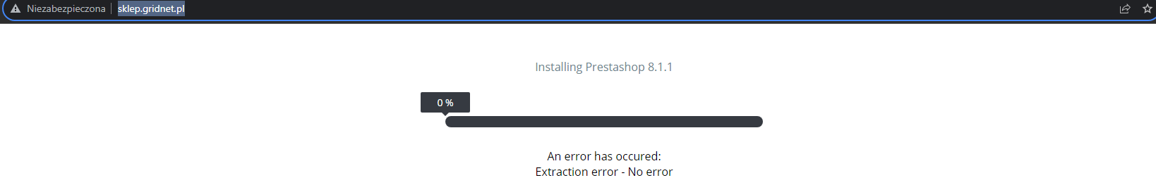

Mam problem z instalacją na home.pl przy najnowszej wersji 8.1.1 po wgraniu plików do katalogu przy próbie instalacji na starcie pojawia się komunikat:
An error has occured:
Extraction error - No error
home twierdzi że to nie ich problem więc może ktoś wie jak to rozwiązać albo spotkał sie z takim problemem?

Właściwie napisałeś jakiego hostingu używasz i tutaj na forum było poruszane to setki razy który się nie nadaje pod prestę, widocznie nie miałeś szczęścia zapoznać się z opiniami przed wyborem.
To co ja bym zrobił to wypakować paczkę instalacyjna ręcznie na serwerze i wtedy spróbować zainstalować sklep.

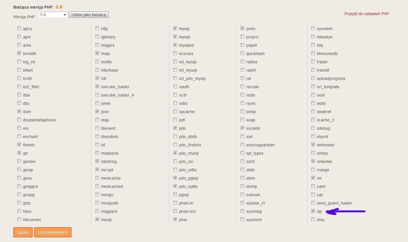

Zapewne nie masz na serwerze włączonej obsługi ZIP dla tego paczka nie może być wypakowania i zainstalowana, ale jeżeli tak jest to masz dopiero początek problemów, bo po instalacji sklepu będziesz miał dalsze problemy jak instalacja modułów, czy nawet szablonów które wgrywasz przygotowane jako ZIP paczki instalacyjne.

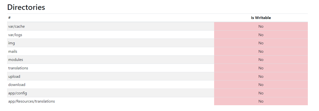

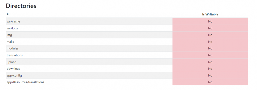

Hosting jest rzeczą dla mnie zastaną i tu nie mam wpływu zbytnio. Co do obsługi zip to jest obsługiwany na serwerze ale większe archiwa się nie rozpakowują(zakładam że home ma ograniczenia wprowadzone). Narzędzie do sprawdzania kompatybilności "phpprestashopinfo" wskazuje wszystko na zielono poza możliwością zapisywania pisze do homa czy odblokować to mogą. Chyba że przeoczam coś prostego i oczywistego...Zrzutekranu2023-09-22121454.thumb.png.e02bd53ad1f7157a9a27d5c6ab5f1641.png

On 9/22/2023 at 1:39 PM, Gridnet said:
Witam,
Jak może to nie być ich problem? Nie masz czasem za mało miejsca na serwerze? Zobacz też ustawienia PHP.
Cześć, czy udało Ci się może rozwiązać problem z tymi katalogami? Zmiana uprawnień CHMOD nic nie zmienia w tym raporcie...
