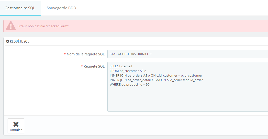

Clement.drj Posted September 21, 2023 Author Share Posted September 21, 2023 Bonjour, Merci beaucoup pour votre aide. J'ai bien remplacé "votre_ID_produit" par ID de mon produit (96) mais malheureusement j'ai une erreur lors de l'enregistrement (Ci-joint la capture d'ecran). Merci pour votre aide. Link to comment Share on other sites More sharing options...

Eolia Posted September 21, 2023 Share Posted September 21, 2023 Il y a 2 heures, Clement.drj a dit : Bonjour, Merci beaucoup pour votre aide. J'ai bien remplacé "votre_ID_produit" par ID de mon produit (96) mais malheureusement j'ai une erreur lors de l'enregistrement (Ci-joint la capture d'ecran). Merci pour votre aide. Pas de bol vous êtes sur une mauvaise version de Presta... Link to comment Share on other sites More sharing options...
