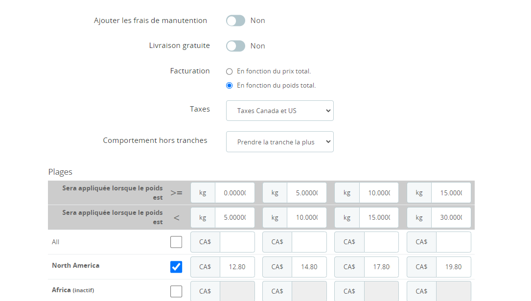

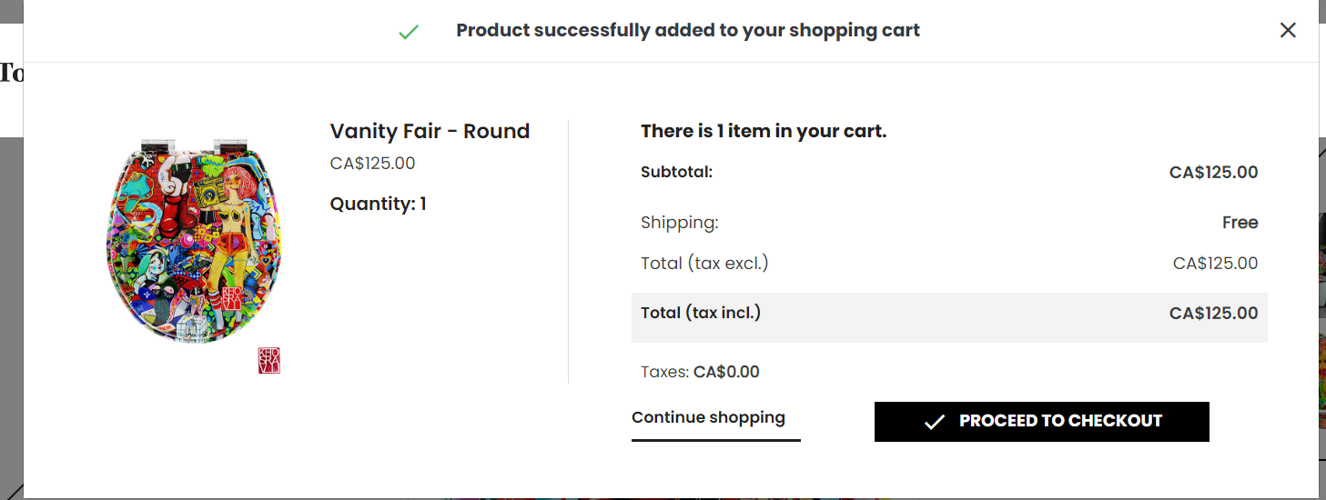

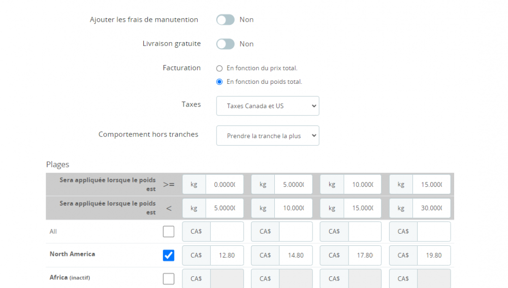

Tom Poilane Posted September 18, 2023 Share Posted September 18, 2023 Bonjour, Après avoir configurer mon transporteur comme il se doit avec des règles de poids, avoir enlever la livraison gratuite, avoir configurer mes zones géographiques, avoir coché mes transporteurs dans mes fiches produits, j'ai tout de même marqué "Livraison Gratuite" lorsque j'ajoute au panier un de mes produits. Les frais de livraison s'affichent uniquement après avoir créé le compte (ou s'être connecté) ce qui refroidit mon client lors de son processus d'achat (on lui annonce gratuit lors de l'ajout puis payant au moment de l'achat...). J'aimerai que mes frais de livraison s'affiche directement lorsqu'on ajoute au panier un produit. J'ai beau cherché, je ne trouve pas de solution, j'ai configuré correctement les préférences de livraison et ça ne fonctionne pas. Il faut savoir que cela fonctionnait auparavant et que pour je ne sais quelle raison cela ne fonctionne plus (Je n'ai pas créé de règle de panier avec des frais de livraison gratuit entre temps). Quelqu'un pourrait il m'aider ? (Prestashop 1.7.8.2) Merci par avance, en vous souhaitant une bonne journée. Tom P. Link to comment Share on other sites More sharing options...

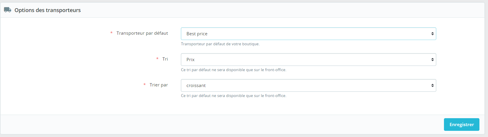

Tom Poilane Posted September 18, 2023 Author Share Posted September 18, 2023 Bonjour, dans les préférences, j'ai testé toutes les config mais cela n'a pas fonctionné. C'est un site multiboutique avec USA & Canada, mais sur notre site Multiboutique Europe, cela fonctionne parfaitement. J'ai mis un screenshot pour voir si c'est bien cette config dont vous m'avez parlé. Merci ! Link to comment Share on other sites More sharing options...
juanrojas Posted September 18, 2023 Share Posted September 18, 2023 C'est de ça que je parle, par défaut vous avez celui avec le meilleur prix et évidemment gratuit c'est le meilleur prix Link to comment Share on other sites More sharing options...
Tom Poilane Posted September 19, 2023 Author Share Posted September 19, 2023 Même en mettant UPS STANDARD (qui est notre seul moyen de livraison) cela ne fonctionne pas je vous transmets plusieurs screen de ma config ainsi que le résultat. Link to comment Share on other sites More sharing options...

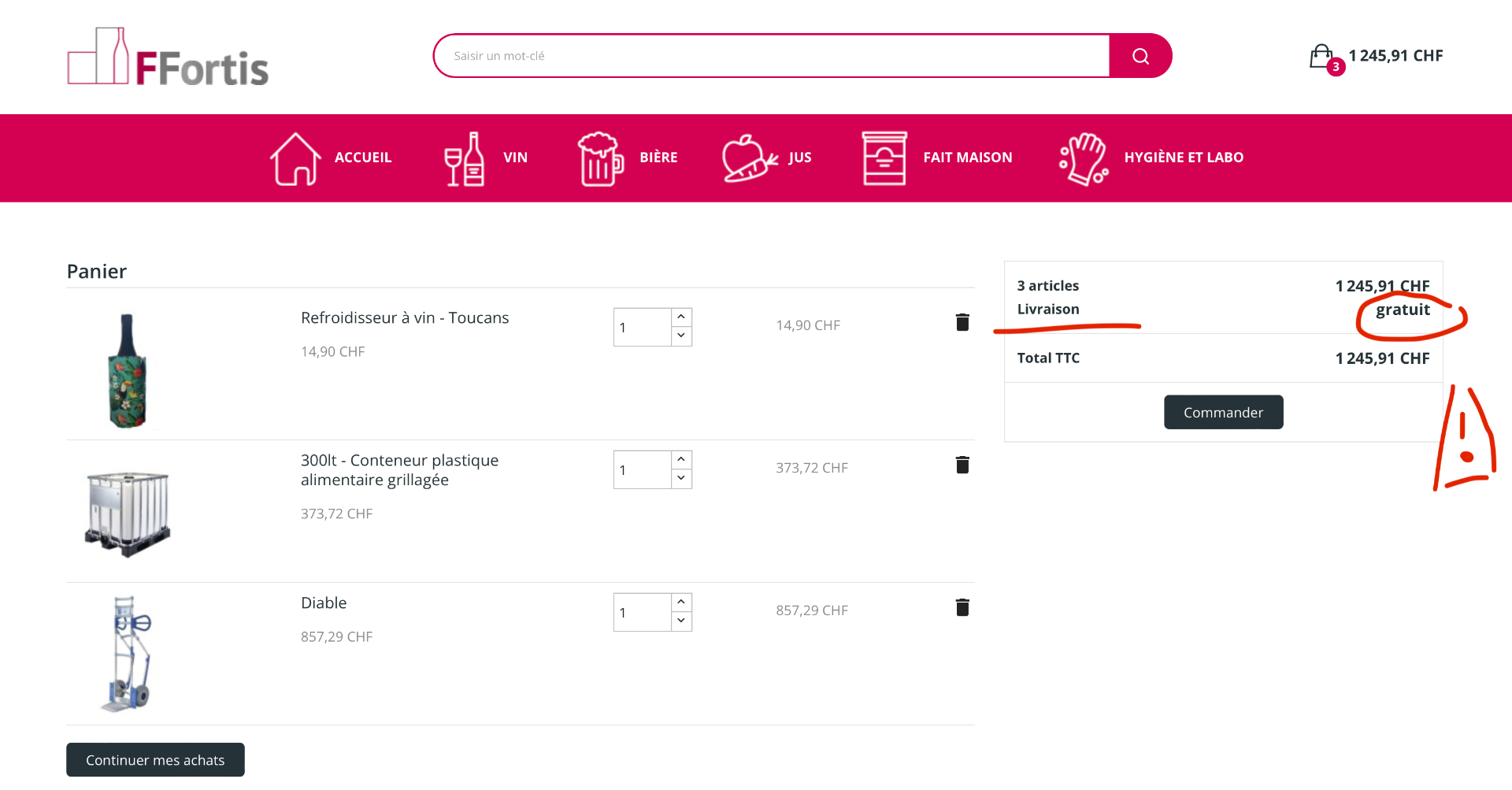

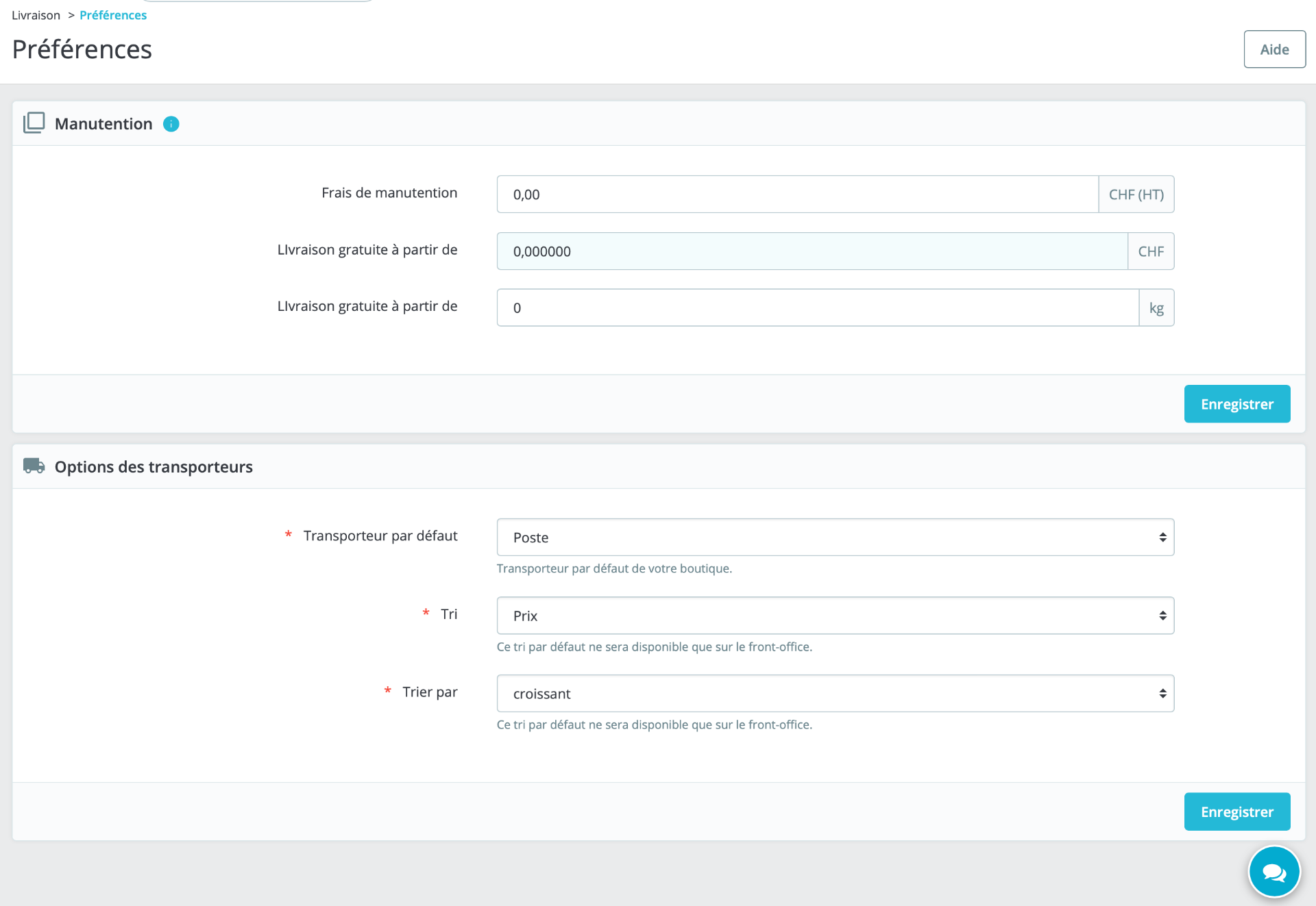

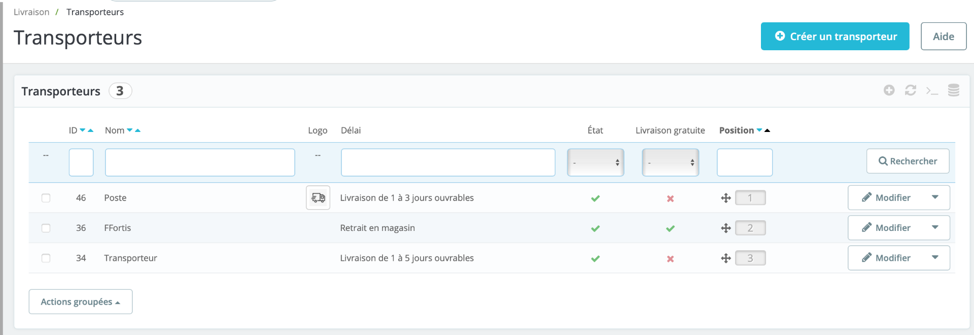

zaniah Posted September 30, 2023 Share Posted September 30, 2023 Bonjour, nous avons le même problème depuis quelques jours sur notre boutique FFortis.ch. Malgré toutes les vérification des réglages, les frais de livraison restent gratuits à la commande. Alors que les transporteurs sont bien configurés et que tout fonctionnait parfaitement bien il y a encore deux jours. Pas d'interventions ou de mise à jour effectuée depuis, nous ne savons pas quoi faire, une solution a-t-elle été trouvée suite à la postée ci-dessus? Merci d'avance pour votre retour rapide! Link to comment Share on other sites More sharing options...
