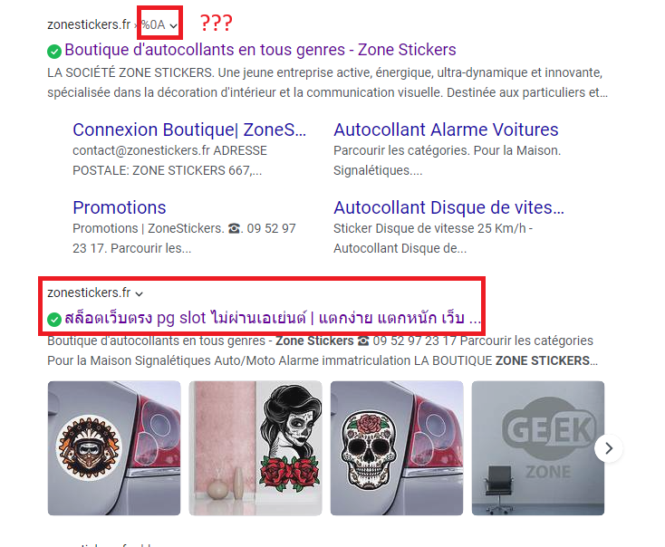

zone-S Posted September 15, 2023 Share Posted September 15, 2023 Bonjour à tous, Je rencontre un problème assez étrange avec les résultats de recherche Google pour mon site web. Lorsque je recherche le nom de ma boutique en ligne, "Zone Stickers", les résultats affichent désormais le nom "KDPresse" au lieu de "ZoneStickers". Je tiens à préciser que KDPresse.com n'est pas mon site et je ne comprends pas pourquoi cette modification s'est produite. Je n'ai apporté aucun changement récent à mon site et, à ma connaissance, mes microdonnées semblent être en ordre. Quelqu'un aurait-il une idée de pourquoi Google affiche le nom d'un autre site à la place du mien dans les résultats de recherche ? Merci d'avance pour votre aide. Link to comment Share on other sites More sharing options...

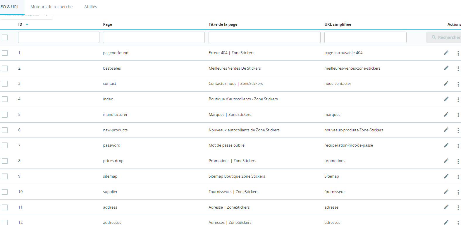

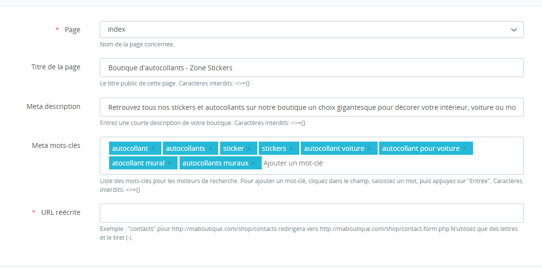

wepresta Posted September 15, 2023 Share Posted September 15, 2023 Bonjour, Qui y-a t-il de noter ici dans "Titre de la page" Link to comment Share on other sites More sharing options...
zone-S Posted September 15, 2023 Author Share Posted September 15, 2023 Tout semble correct dans la section "Trafic et SEO" de mon site. Chacune de mes pages possède une méta-titre et une méta-description. Il semblerait que Google ait mélangé mon site avec un autre. Link to comment Share on other sites More sharing options...
zone-S Posted September 15, 2023 Author Share Posted September 15, 2023 sur les résultats de Yahoo aussi j'ai des choses bizarres ... Link to comment Share on other sites More sharing options...

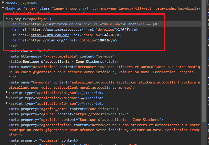

zone-S Posted September 15, 2023 Author Share Posted September 15, 2023 après investigation je constate qu'il y a effectivement eu du code étranger ajouté à ma boutique. Link to comment Share on other sites More sharing options...
Mediacom87 Posted September 15, 2023 Share Posted September 15, 2023 il y a 7 minutes, zone-S a dit : après investigation je constate qu'il y a effectivement eu du code étranger ajouté à ma boutique. Ce qui confirme mon analyse. Maintenant le boulot complexe commence, pas corriger, mais empêcher que cela se reproduise. J'ai des clients ou j'ai dû intervenir 3 fois sur leur site pour réussir à endiguer les attaques, car maintenant que vous êtes infectés, les pirates vont venir régulièrement vérifier que le hack et toujours en place ou chercher à le remettre. Link to comment Share on other sites More sharing options...
