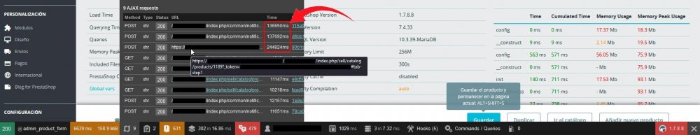

Adjunto captura de las llamadas AJAX tras haber guardado el producto, con el tiempo que le lleva (244824ms):ajax-producto.thumb.jpg.2ae78bcd9e6fb715364db2471815bfe8.jpg

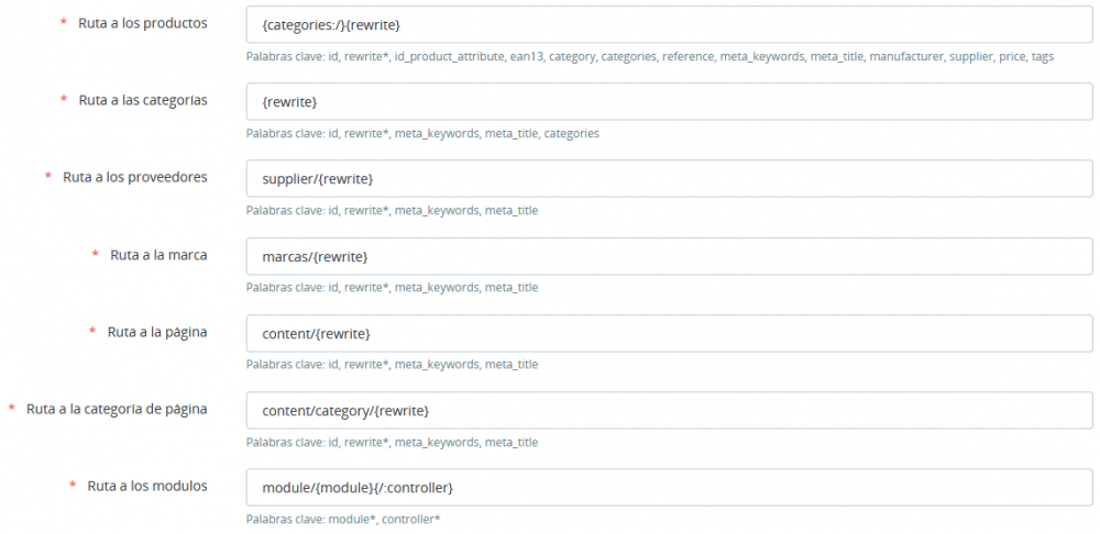

Utilizo un módulo para eliminar el ID de la URL (Pretty URLs - URL compatible con SEO | Eliminar ID), puede que el problema vaya por ahí, pero he desactivado el módulo y nada, puede que se quede algo residual que afecte todavía, no lo se. Este es el formato de las URLs con el módulo activado:

Lo primero que me viene a la mente es precisamente lo que comentas, un hook anclado o override que ejecuta algún proceso adicional muy lento a la hora de guardar un producto. Lo primero es buscar todos los hooks asociados a producto y desactivar los módulos anclados uno por uno.
Sin embargo, las primeras 2 peticiones que señalas no tienen relación directa con el guardado del producto y aun asi van muy lentas. Esto me hace pensar en otro motivo. Como medida drástica, si dices que esta relacionado con el campo En linea, buscar en el código fuente de todos los módulos de la tienda donde se encuentra este campo, para nuevamente determinar si hay algun modulo haciendo uso de este campo y ejecutando algún proceso asociado extremadamente lento.
