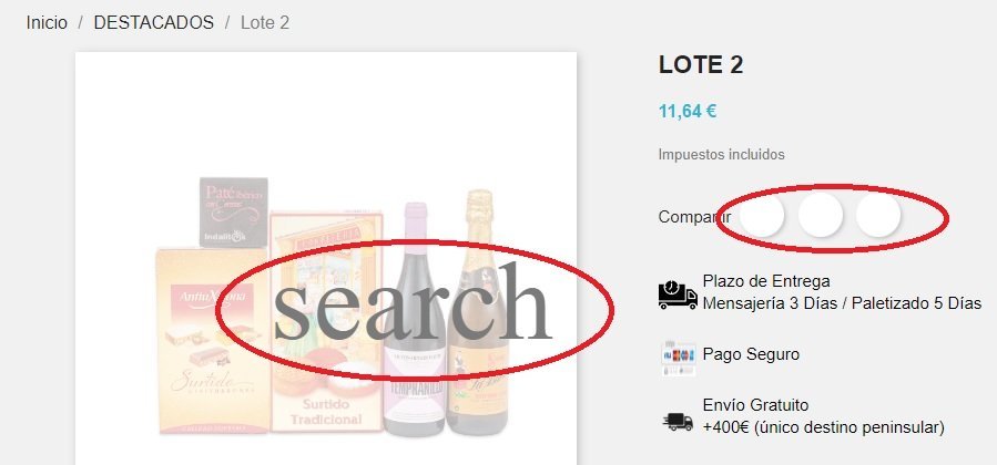

Ocul Posted September 13, 2023 Share Posted September 13, 2023 (edited) Buenas! Iconos de: inicio de sesión, compartir en redes en página producto, lupa de la caja de búsqueda... Desaparecidos. PS 8.0.4 El problema debe estar en el theme.css porque es lo único que ha cambiado, pero no soy capaz de dar con la tecla. Agradecería mucho ayuda para solventar el problema. Adjunto capturas. Edited September 14, 2023 by Ocul (see edit history) Link to comment Share on other sites More sharing options...

Ocul Posted September 13, 2023 Author Share Posted September 13, 2023 hace 39 minutos, ComGrafPL dijo: ¿Has probado con la regeneración de imágenes? Borrar caché en la carpeta VAR. Antes de eso, compruébalo en otro navegador (ventana privada). Buenas! Gracias por tu respuesta. He probado y nada (borrando caché desde backend no manual carpeta VAR). He mirado desde otro dispositivo (móvil) y otros navegadores y nada, las 3 rayas del menú en el móvil tampoco aparecen, cualquier miniatura diría que no aparece... El problema creo que está, como comentaba, en el theme.css porque a raíz de subirlo después de modificar el ancho del contenedor carrusel, pero deshaciendo ese cambio sigo igual. Me temo que el theme que había y el subido eran diferentes en más aspectos que el ancho del contenedor. Gracias!! Link to comment Share on other sites More sharing options...

Ocul Posted September 14, 2023 Author Share Posted September 14, 2023 hace 18 minutos, Hue2 dijo: Hola @Ocul, He ido a revisar tu web y veo que no te encuentra los archivos woff y ttf, tiene sentido que tocarás alguna referencia en el css que impida su carga o que te llevarás por delante algunos archivos de más. Es un poco difícil dar con precisión la solución ya que pueden ser varias cosas a ver si podemos ayudarte Buenas!! Gracias por tu respuesta. Desde laignorancia, creo que al actualizar mediante 1clik, versión tras versión, se han ido quedando modificaciones que al subir ahora con la 8.0 el theme.css, han dado este problema. Yo solo modifiqué ancho del contenedor del carrusel (deshaciendo esto no se arreglan las miniaturas), y al colocar el theme cambiaron más cosas, ya he solucionado el cambio de posición de los productos en las columnas (trasteando con el navegador), pero esto de las miniaturas parece que no puedo con ello. Desconocía para que eran esos archivos, veo que tiene que ver con las fuentes, podrías, para aprender, explicarme en qué puede afectar las fuentes con las miniaturas?? Cualquier prueba que pueda hacer, por favor, indícalo y voy trasteando. Muchas gracias!! Link to comment Share on other sites More sharing options...
Hue2 Posted September 14, 2023 Share Posted September 14, 2023 Hola @Ocul! Claro, aunque sean formatos de fuentes como tal, también se usan para almacenar iconos como si de un lenguaje propiamente se tratase, estos suelen ir acompañados de otros archivos para que estos sean llamados como una clase de css por ejemplo citando tu caso lo que te equivale a la lupa que tienes en el buscador en el código corresponde a class="material-icons search" esto al final va a llamar a ese icono almacenado a los ttf o woff que equivale a "search". No es la mejor explicación y seguramente alguien más entendido se llevaría las manos a la cabeza por falta de tecnicismos. Pero espero que se entienda. Para acabar, el tema que usas utiliza la librería material-icons otra muy común es font-awesome por si quieres comparar. Pero en resumen, los ttf, woff... te son imprescindibles para los iconos en este caso. Link to comment Share on other sites More sharing options...

Ocul Posted September 14, 2023 Author Share Posted September 14, 2023 Por fin me he dado cuenta de lo que pasaba, modifiqué y subí el theme de la versión 1.7 que tenía antes de actualizar a la 8.0... He cambiado el theme por el de la versión 8.0.4 que tengo y todo ha vuelto a la normalidad, bueno se ha comido el margen entre productos del módulo que tengo para mostrar productos de categorías en la página de inicio, pero bueno ya es cuestión de trastear. Haré un poco de experiencia de usuario, algún pedido de prueba y así para ver que todo está ok, pero eso parece, todo lo había provocado yo solito. Muchas gracias a los que habéis invertido vuestro tiempo en ayudarme, hasta la próxima!! Link to comment Share on other sites More sharing options...
