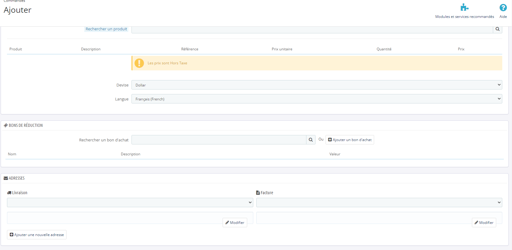

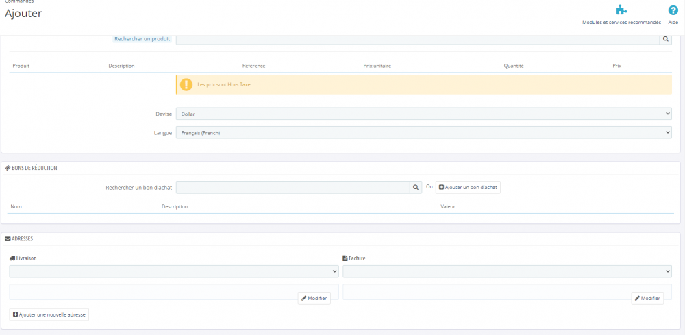

djtof Posted September 13, 2023 Share Posted September 13, 2023 (edited) Bonjour à tous, Je rencontre un soucis depuis pas mal de temps, donc je n'arrive pas à trouver la solution. Je suis sur Prestashop 1.6.1.24 et sur un VPS chez OVH. Dès que je veux faire une commande manuelle, j'inscrit l'adresse mail et en fonction du compte client, la page de commande apparait complète ou pas. En gros, si le client est un gros compte, la page apparait mais sans les adresses, sans meme pouvoir ajouter un article, comme si elle n'était pas chargée à fond. Piece jointe. Si c'est un compte plus petit, alors le soucis n'est pas à chaque fois. De même, lorsqu'il s'agit de grosse requête sur la page client, je me retrouve avec une erreur 504 J'ai beau cherché je ne trouve pas le problème, il y a quelque chose qui fait que ca traine dans le traitement et ca se perd en chemin. J'aurais besoin d'aide sur ce sujet, merci Edited September 13, 2023 by djtof Oups (see edit history) Link to comment Share on other sites More sharing options...
