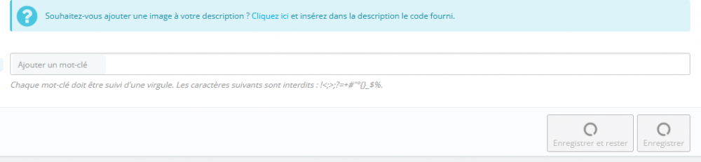

peservices Posted September 6, 2023 Share Posted September 6, 2023 (edited) Bonjour / Bonsoir J'ai un problème sur un site presta en 1.6.1.24 impossible d'ajouter ou modifier mes produit j'ai la section "enregister et rester" et enregister" qui charge en boucle. J'ai ma base de données qui est à 196.84mo / 200mo et php globale 7.4 Edited September 6, 2023 by peservices err (see edit history) Link to comment Share on other sites More sharing options...

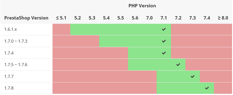

ComGrafPL Posted September 6, 2023 Share Posted September 6, 2023 Avez-vous essayé de nettoyer la base de données. Avez-vous changé la version de PHP en 7.4 et des problèmes sont apparus ? Vous devez utiliser PHP 7.1 au maximum sur Presta 1.6 Link to comment Share on other sites More sharing options...

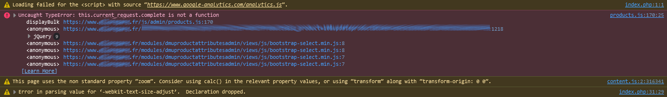

peservices Posted September 12, 2023 Author Share Posted September 12, 2023 Merci beaucoup pour le retour J'ai remarqué ce problème dans la console, j'ai rien trouvé de probant sur le net avez vous des pistes ? Link to comment Share on other sites More sharing options...
peservices Posted October 16, 2023 Author Share Posted October 16, 2023 (edited) J'ai nettoyer la base de données je suis a moins de 100mo/200, le problème persiste J'ai toujours Quote Uncaught TypeError: this.current_request.complete is not a function at ProductTabsManager.displayBulk (products.js:170:25) at index.php?controller=AdminProducts&id_product=10&updateproduct&token=******:1219:18 at dispatch (jquery.min.js:2:42571) at v.handle (jquery.min.js:2:40572) Avez vous des pistes je n'ai malheureusement rien trouvé. J'ai également aucun timeout, ça tourne à l'infini. Edited October 16, 2023 by peservices (see edit history) Link to comment Share on other sites More sharing options...
