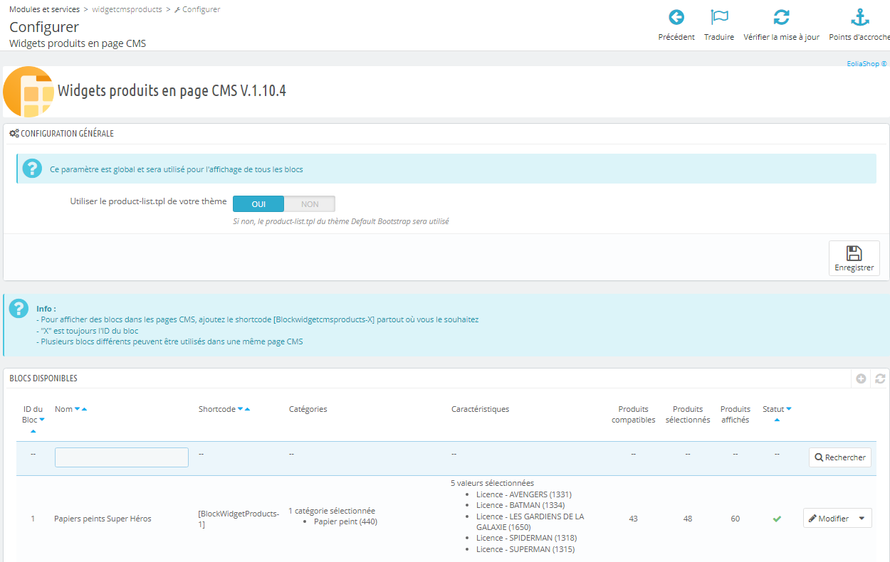

Eolia Posted September 5, 2023 Share Posted September 5, 2023 il y a une heure, wepresta a dit : Il faut forcément un modèle de template personnalisé et un contrôleur qui renvoie ce modèle avec la requête, mais cela ne se fera pas via une page CMS. Si, on peut le faire via une page CMS, j'ai fait un module en 1.6 pour ça Link to comment Share on other sites More sharing options...
