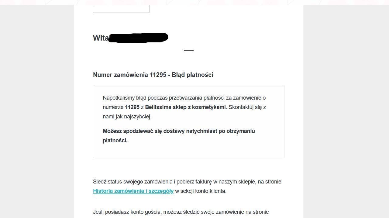

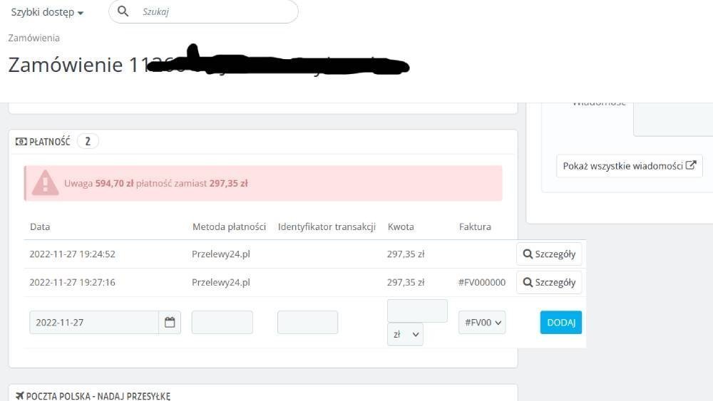

Zainstalowałam najnowszą wtyczkę Przelewy24 (ze strony Przelewów24), oczywiście tą poprzednią wersję odinstalowałam. W chwili obecnej po złożeniu zamówienia i wybraniu metody płatności Przelewy24, w administracji tworzy się zamówienie i status "płatność przelewy24 przyjęta" jednak po 1 lub 2 minutach jest jakby tworzona druga płatność przez Przelewy24 i wysyła maila do klienta o błędzie w płatności (na szczęście nie pobiera drugiej płatności). Zgłosiłam tą sytuację do pomocy w Przelewach24 i kazali mi wykonać takie czynności:
