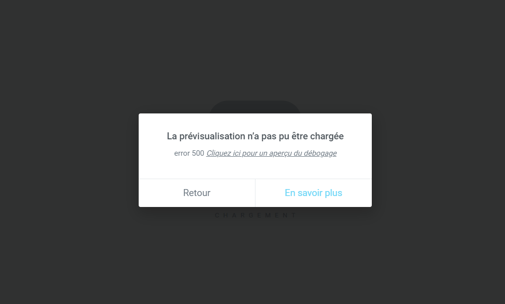

djfatih Posted August 26, 2023 Share Posted August 26, 2023 Bonjour, Je viens d'installer le module creative elements 2.9.14 pour Prestashop Ma version prestashop est la suivante : v8.1.0 J'ai une erreur 500 lorsque je souhaite utiliser le module "La prévisualisation n'a pas pu etre chargée, error 500 Il est indiqué sur le site qu'il supporte Prestashop entre la version 1.6.0 - 8.0 Est ce que c'est un problème de mémoire ? ou bien un problème de version prestashop ? Merci d'avance Link to comment Share on other sites More sharing options...

ctxf Posted October 4, 2023 Share Posted October 4, 2023 @RIku @gvwb Bonjour, Il faut envoyer un message au support. Personnellement, ils m'ont renvoyé une version de développement compatible avec la version 8.1 de prestashop. Celle telechargeable actuellement apres achat ne l'est apparemment pas. Le service à été réactif et me la envoyé en moins de 24h. En espérant que cela serve à d'autres. Bonne journée a tous ! Link to comment Share on other sites More sharing options...

ctxf Posted November 18, 2023 Share Posted November 18, 2023 @BLRagency Oui oui. La version qu'ils renvoient règle le problème d'erreur 500 quand on est en version supérieure à la v8 de prestashop. Nous n'avons plus rencontré d'autres problèmes après. Pour pratiquer souvent Elementor mais plutot sur WordPress, il faut savoir quil demande egalement un peu de memoire. Du coup si l'erreur 500 venait à persister après c'est sûrement la mémoire allouée au site qu'il faudra augmenter côté serveur. Mais normalement avec la version qu'ils renvoient tout roule comme sur des roulettes. 1 Link to comment Share on other sites More sharing options...
BLRagency Posted November 18, 2023 Share Posted November 18, 2023 Super, merci du retour. J'ai écrit au support, dans l'attente de la version compatible avec le v.8.1.1 3 hours ago, ctxf said: @BLRagency Oui oui. La version qu'ils renvoient règle le problème d'erreur 500 quand on est en version supérieure à la v8 de prestashop. Nous n'avons plus rencontré d'autres problèmes après. Pour pratiquer souvent Elementor mais plutot sur WordPress, il faut savoir quil demande egalement un peu de memoire. Du coup si l'erreur 500 venait à persister après c'est sûrement la mémoire allouée au site qu'il faudra augmenter côté serveur. Mais normalement avec la version qu'ils renvoient tout roule comme sur des roulettes. Link to comment Share on other sites More sharing options...
jbornerand Posted January 12 Share Posted January 12 (edited) Hello à tous, @BLRagency Tu as reçu une version compatible rapidement? Je viens de les contacter perso... Merci! ————— Ils m'ont répondu en 5 minutes avec le module compatible! Donc j'ai ma réponse Edited January 12 by jbornerand (see edit history) Link to comment Share on other sites More sharing options...
