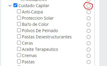

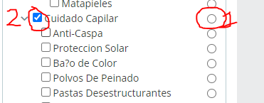

Julio77 Posted August 25, 2023 Share Posted August 25, 2023 Hola, sé que la relación del articulo con sus categorizaciones se encuentran en las tablas category_product y product, sin embargo no encuentro donde se almacena la información correspondiente a la "categoría principal", según la traducción española. Es decir, partiendo de la siguiente imagen, los botones radiales que es único para cada referencia: me gustaría saber donde se almacena la información del RadioButton?? Me estoy volviendo loco y quiero hacer una actualización masiva de esta información ya que mi catálogo tiene miles de referencias. Gracias de antemano Link to comment Share on other sites More sharing options...

Yelish Posted August 26, 2023 Share Posted August 26, 2023 En la tabla <prefijo>product está establecido el campo id_category_default (su id corresponde a la categoría principal). Si quisieras establecerlo y tienes acceso a la base de datos es simple establecer masivamente la categoría por defecto de los productos. Un saludo. Link to comment Share on other sites More sharing options...

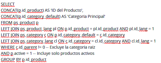

SLOT4EVER Posted August 26, 2023 Share Posted August 26, 2023 30 minutes ago, Yelish said: ah, error, sería p.id_category_default ok, he conseguido modificar una sql que ya tenía y ahora sí me devuelve un csv con dos columnas, ID product e ID Category Default. te la dejo por si te sirve también en imagen adjunta Link to comment Share on other sites More sharing options...

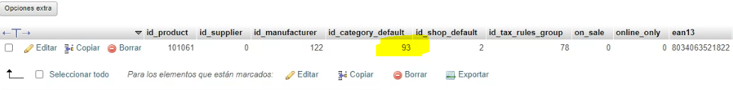

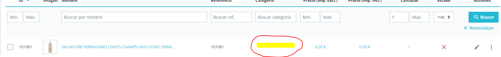

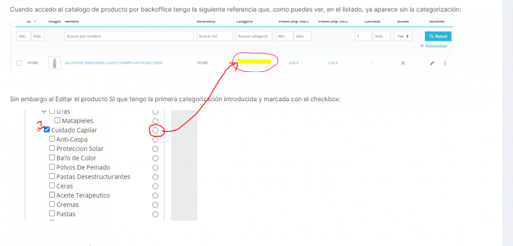

Julio77 Posted August 28, 2023 Author Share Posted August 28, 2023 On 8/26/2023 at 7:01 PM, Yelish said: En la tabla <prefijo>product está establecido el campo id_category_default (su id corresponde a la categoría principal). Si quisieras establecerlo y tienes acceso a la base de datos es simple establecer masivamente la categoría por defecto de los productos. Un saludo. Hola, muchas gracias por la explicación. Eso era lo que yo pensaba pero cuando hago el update de una referencia solo consigo que, visualmente, me cambie el checkbox que hay a la izquierda de la categoría, no el botón radial que es lo que verdaderamente debería ser único por producto. Te lo explico más visualmente. Cuando accedo al catalogo de producto por backoffice tengo la siguiente referencia que, como puedes ver, en el listado, ya aparece sin la categorización: Sin embargo al Editar el producto SI que tengo la primera categorización introducida y marcada con el checkbox: en la tabla se encuentra así: Lo que me lleva a pensar que id_category_default no contiene la informacion del radial marcado como 1, sino el checkbox marcado como 2. Yo lo que deseo es marcar esa categoría en el botón radial 1. Sospecho que podría ser otro campo que, al ser único, debería estar asociado al producto y que diga algo así como "la categoría principal id_category_default es la default si tengo el valor 1 en otro campo, en caso contrario es 0". Espero haberme explicado con propiedad. Gracias Julio Link to comment Share on other sites More sharing options...
Yelish Posted August 29, 2023 Share Posted August 29, 2023 Hola, qué tal? Tabla <PREFIJO>category_product tiene los siguientes campos: id_category, id_product y position. Con una fácil sentencia sql puedes encontrar todas las categorías establecidas para un producto. Position hace referencia simplemente a la posición que ocupa el producto al listar la categoría por relevancia. Espero que esto te ayude. Un saludo, Link to comment Share on other sites More sharing options...

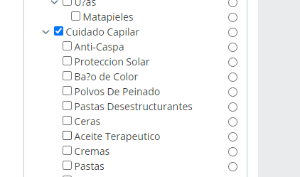

Julio77 Posted August 29, 2023 Author Share Posted August 29, 2023 17 minutes ago, Yelish said: Hola, qué tal? Tabla <PREFIJO>category_product tiene los siguientes campos: id_category, id_product y position. Con una fácil sentencia sql puedes encontrar todas las categorías establecidas para un producto. Position hace referencia simplemente a la posición que ocupa el producto al listar la categoría por relevancia. Espero que esto te ayude. Un saludo, Gracias, Yelish. El problema no es ese. Mira la siguiente imagen que es un montaje de la pagina principal del catalogo y la del producto: Necesito localizar dónde se guarda la información de ese botón, no puede ser el campo id_category_default de ps_product ya que si cambio este valor, veo que lo que me cambia es el checkbox de la izquierda, lo que he marcado con un 1... Link to comment Share on other sites More sharing options...
Yelish Posted August 29, 2023 Share Posted August 29, 2023 Hola, no sé si me estás diciendo que no es correcto o que sí lo es, debido al mensaje que posteas a continuación. Te garantizo que el responsable de marcar las categorías en ese formulario es la tabla category_product, básicamente si la categoría está en category_product para ese producto la marca sino pues no. Puedes hacer una simple prueba cambiando algún valor de un producto a otro id_category. Por supuesto, si lo haces a través del backoffice, al marcar una categoría como categoría por defecto se marca automáticamente y se añade a la tabla que te comenté: category_product. Pero al querer hacerlo a través de base de datos, tenemos que tener en cuenta que la category_default del producto sea una de las incluidas en category_product. Un saludo, Link to comment Share on other sites More sharing options...
