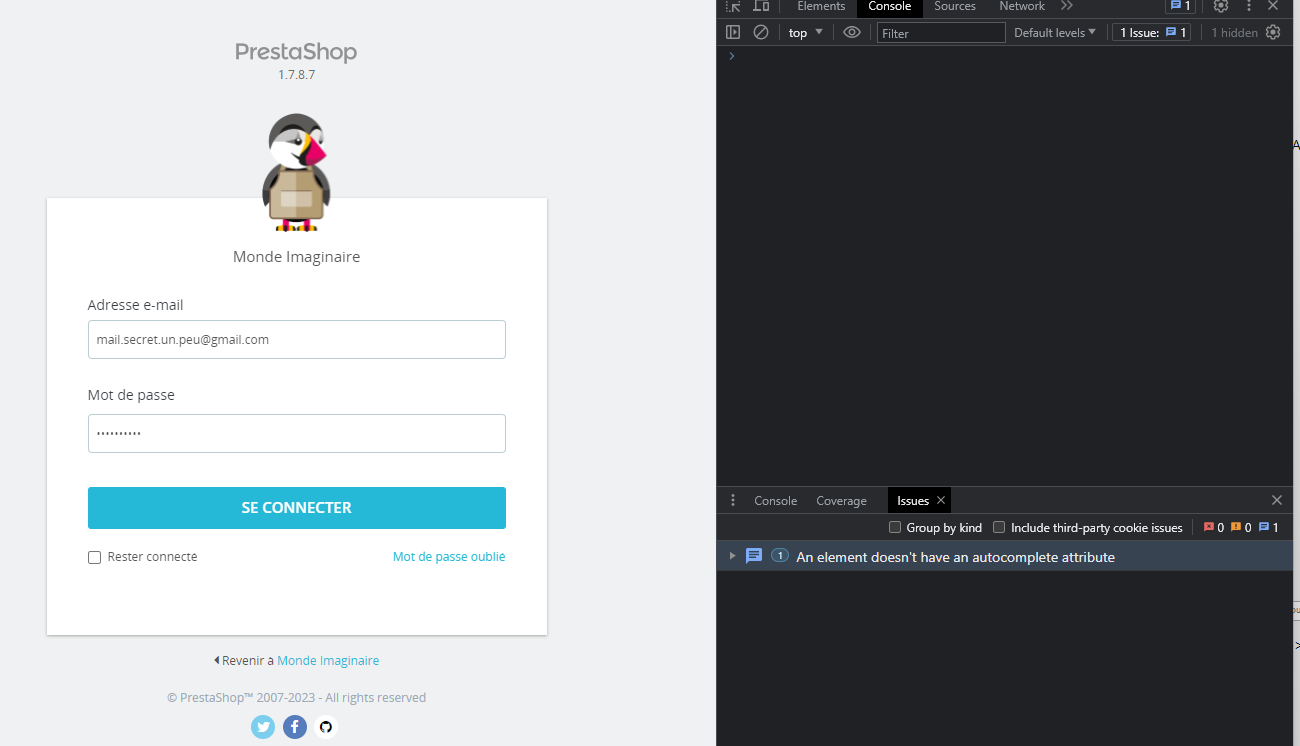

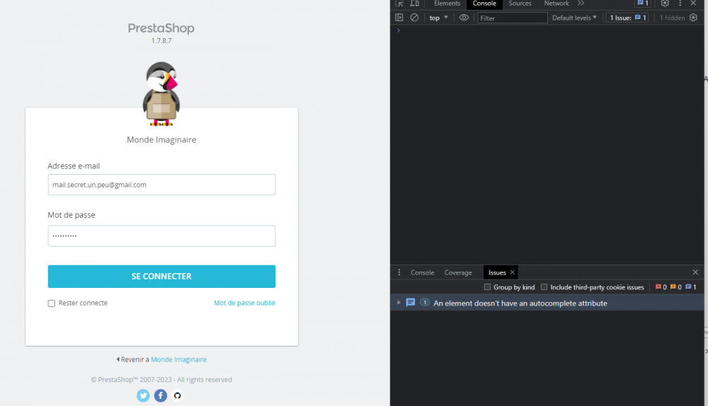

mevmidev Posted August 23, 2023 Author Share Posted August 23, 2023 (edited) Bonjour, Merci pour votre réponse. Lorsque je vais sur le phpmyadmin que j'ai installé sur mon vps (ou meme en connection ssh avec la commande mysql -p) je vois bien toutes les tables de ma bdd. Et les tables ne sont pas vides non plus. Après j'ai pas vérifié toutes les tables une par une (y'en a 758 ^^) mais les principales sont la notamment la table `ps_employee_session`. Lorsque vous parlez de console, vous parlez de la console navigateur c'est ça ? Si c'est le cas, lorsque j'appuie sur connecté, cela ne me renvoie aucune erreur correspondante : Edited August 23, 2023 by mevmidev (see edit history) Link to comment Share on other sites More sharing options...
wepresta Posted August 23, 2023 Share Posted August 23, 2023 Oui, comme je vous l'ai mentionné, l'importation précédente a échoué. Je vous conseille de tout supprimer et de refaire une nouvelle importation, en prenant le temps nécessaire pour le faire correctement Link to comment Share on other sites More sharing options...
