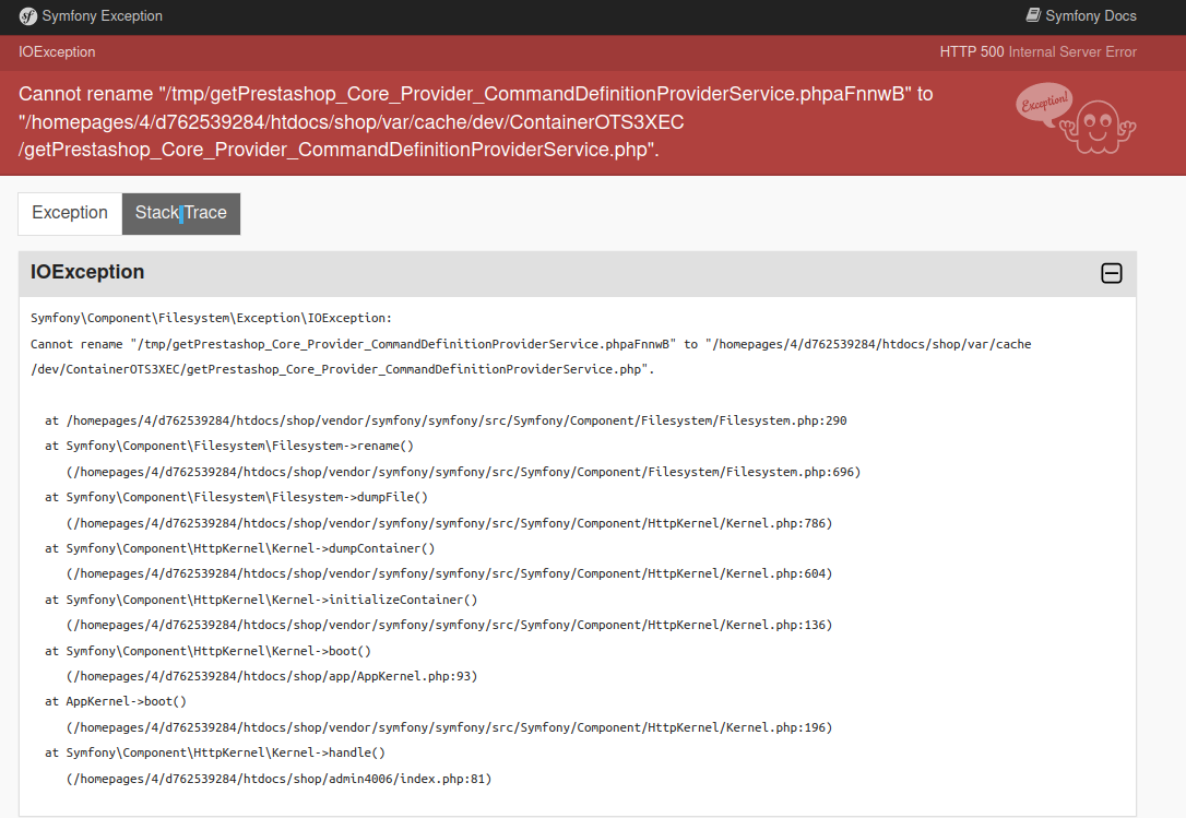

tuxylord Posted August 14, 2023 Share Posted August 14, 2023 Hallo Leute, habe ein one click Update von 7.5. auf 8.04 gemacht. Seitdem bekomme ich einen Error 500 wenn ich im Backend z.B. die Bestellungen aufrufen möchte. Link to comment Share on other sites More sharing options...
Nickz Posted August 14, 2023 Share Posted August 14, 2023 Schecke mal die Rechte des tmp ordners. Warum hast du aktualisiert? Aus Spass an der Freud? Link to comment Share on other sites More sharing options...
rictools Posted August 14, 2023 Share Posted August 14, 2023 var/cache-Inhalt gelöscht? Link to comment Share on other sites More sharing options...
tuxylord Posted August 16, 2023 Author Share Posted August 16, 2023 (edited) Hallo, Entschuldigt die späte Rückmeldung. Ja, den Cache habe ich gelöscht bekommen. Seither kann ich wieder auf fast alles zugreifen, allerdings wenn ich eine Rechnung erstellen oder anschauen möchte bekomme ich einen Error 500. Ich musste aktualisieren wegen der Sicherheitslücken, die alte Installation war eine 7.4 Version. Ich habe die Aktualisierung wohlweislich rausgeschoben, allerdings ging es dann leider nicht mehr anders. Den tmp Ordner habe ich schon gesucht, ich habe nur einen img/tmp/ gefunden und der hat 755. Edited August 16, 2023 by tuxylord (see edit history) Link to comment Share on other sites More sharing options...
Nickz Posted August 16, 2023 Share Posted August 16, 2023 (edited) 6 hours ago, tuxylord said: Ich musste aktualisieren wegen der Sicherheitslücken, die alte Installation war eine 7.4 Version. Wenn dein Hoster dich zwingen will eine höhere PHP Version nutzen zu müssen sehen dich nach einem anderen um. Die meisten Sicherheitslückem der PHP Versionen sind Laborwerte. Gehackt wird meist über Pfishing, da nützt dir die neuste PHP Version auch herzlich wenig. Vor allen Updates sollte man von dem "alten" Shop einen Backup ziehen. Dateinen und Datenbank. Tmp Order kann auch in /var sein. Wo hostest du und was für einen Server hast du? Edited August 16, 2023 by Nickz (see edit history) Link to comment Share on other sites More sharing options...
tuxylord Posted August 16, 2023 Author Share Posted August 16, 2023 Hi, ich habe wegen der fetten Sicherheitslücke in Prestashop aktualisiert. Prestashop läuft bei IONOS. Backups habe ich gezogen. Was mir angesichts der Sicherheitslücke nichts bringt. In /var habe ich leider auch nichts gefunden, wie gesagt habe nur einen in /img gefunden. Wo steht denn der Pfad zum tmp Ordner? Link to comment Share on other sites More sharing options...
tuxylord Posted September 1, 2023 Author Share Posted September 1, 2023 Ist gelöst. Link to comment Share on other sites More sharing options...
Nickz Posted September 1, 2023 Share Posted September 1, 2023 16 minutes ago, tuxylord said: Ist gelöst. Die Lösung solltest du schon angeben, damit alle was davon haben. Link to comment Share on other sites More sharing options...
tuxylord Posted September 1, 2023 Author Share Posted September 1, 2023 Ich habe mir ein Backup Programm gekauft alles gesichert und auf die Version 8.1 ein Update gemacht. Danach wurde mir angezeigt was fehlgelaufen ist. Das habe ich dann abgearbeitet. Es hat ein Ordner gefehlt, den habe ich aus der Datensicherung geholt, danach wurden mir die Rechnungen wieder angezeigt. Danach musste ich noch nach dieser Anleitung die Datenbank bearbeiten. Ein paar kleine kosmetische Änderungen, nun läuft es. Link to comment Share on other sites More sharing options...
