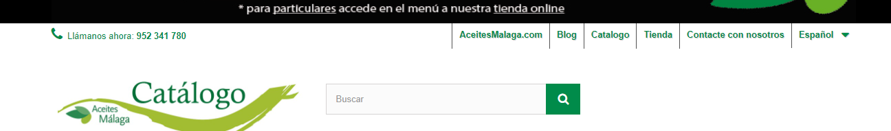

mari10 Posted August 14, 2023 Share Posted August 14, 2023 Hola buenas, tengo una duda, tengo este menu aqui donde sale blog,catalogo,etc, donde se encuentra el modulo para poder cambiarlo de orden, etc? MUCHAS GRACIAS!! Link to comment Share on other sites More sharing options...
ExpertoPrestaShop Posted August 14, 2023 Share Posted August 14, 2023 Depende del tema que tengas instalado. Busca entre todos los módulos del tema, uno de ellos te permitirá modificar estos links. Link to comment Share on other sites More sharing options...

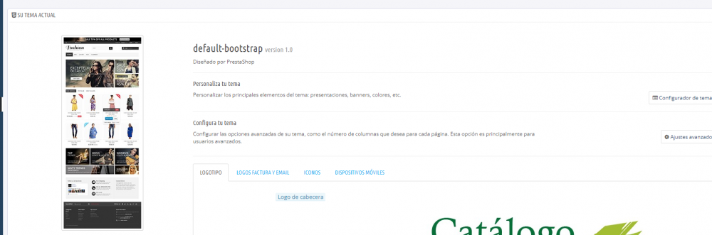

mari10 Posted August 16, 2023 Author Share Posted August 16, 2023 Tengo este tema instalado, y busco en los módulos y servicios y aun no encuentro nada para modificarlo, la versión de esto es la 1.6.1.5 Link to comment Share on other sites More sharing options...

joseantgv Posted August 18, 2023 Share Posted August 18, 2023 Esos enlaces se generan desde diferentes módulos. Revisa los módulos anclados en el hook "displayNav". Ahí podrás cambiar el orden de los módulos. Link to comment Share on other sites More sharing options...
