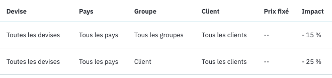

David1111 Posted August 11, 2023 Share Posted August 11, 2023 (edited) Bonjour, Sur un produit, je dispose de deux règles de prix spécifiques: -15% pour tout le monde -25% pour les clients Cependant, une fois un client authentifié, il ne voit afficher que -15%. Je suppose que Prestashop applique la première règle qui satisfait les exigences. Dans la section "Gestion des priorités", je ne vois pas comment faire pour indiquer de prendre la règle de prix la plus avantageuse pour le client. J'ai la règle de Gestion de priorité par défaut, à savoir: Groupe, Devise, Pays, Boutique. Merci par avance pour votre aide Edited August 11, 2023 by David1111 (see edit history) Link to comment Share on other sites More sharing options...
wepresta Posted August 11, 2023 Share Posted August 11, 2023 5 hours ago, David1111 said: Bonjour, Sur un produit, je dispose de deux règles de prix spécifiques: -15% pour tout le monde -25% pour les clients Cependant, une fois un client authentifié, il ne voit afficher que -15%. Je suppose que Prestashop applique la première règle qui satisfait les exigences. Dans la section "Gestion des priorités", je ne vois pas comment faire pour indiquer de prendre la règle de prix la plus avantageuse pour le client. J'ai la règle de Gestion de priorité par défaut, à savoir: Groupe, Devise, Pays, Boutique. Merci par avance pour votre aide Bonjour, Il faut exclure le groupe "Client" dans la règle -15% Link to comment Share on other sites More sharing options...
David1111 Posted August 11, 2023 Author Share Posted August 11, 2023 12 minutes ago, wepresta said: Bonjour, Il faut exclure le groupe "Client" dans la règle -15% Bonjour, merci pour votre réponse. Effectivement, si je met la réduction de -15% pour le groupe "Visiteur", cela fonctionne bien. Cependant, j'ai oublié de préciser que la règle des -25% pour les clients est ponctuelle. Est-ce que cela veut dire que, une fois cette règle des -25% expirée, le client connecté ne verra plus de réduction (mais les visiteurs -15%). Dans ce cas, je dois donc ajouter une 3ème règle qui démarrera à la suite des -25% ponctuel ? Merci Link to comment Share on other sites More sharing options...
wepresta Posted August 12, 2023 Share Posted August 12, 2023 21 hours ago, David1111 said: Bonjour, merci pour votre réponse. Effectivement, si je met la réduction de -15% pour le groupe "Visiteur", cela fonctionne bien. Cependant, j'ai oublié de préciser que la règle des -25% pour les clients est ponctuelle. Est-ce que cela veut dire que, une fois cette règle des -25% expirée, le client connecté ne verra plus de réduction (mais les visiteurs -15%). Dans ce cas, je dois donc ajouter une 3ème règle qui démarrera à la suite des -25% ponctuel ? Merci Exactement ! 1 Link to comment Share on other sites More sharing options...
