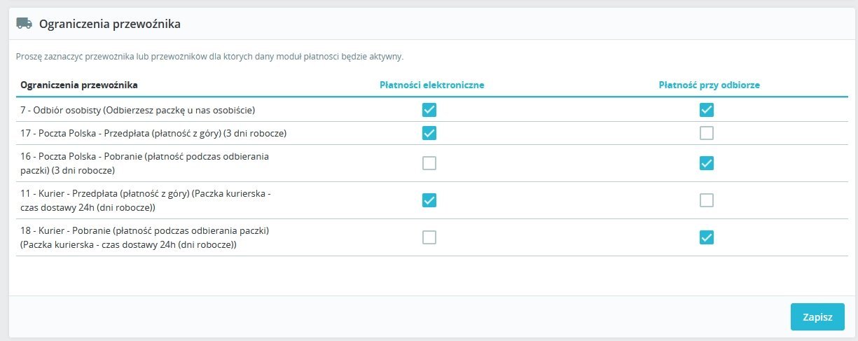

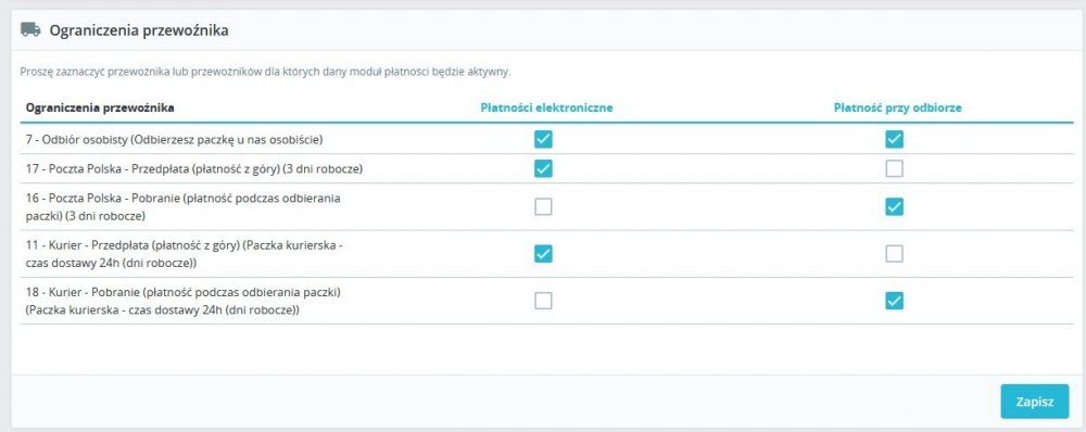

0 endriu107 Posted August 10, 2023 Share Posted August 10, 2023 Powiązałeś przewoźników z płatnościami? Link to comment Share on other sites More sharing options...

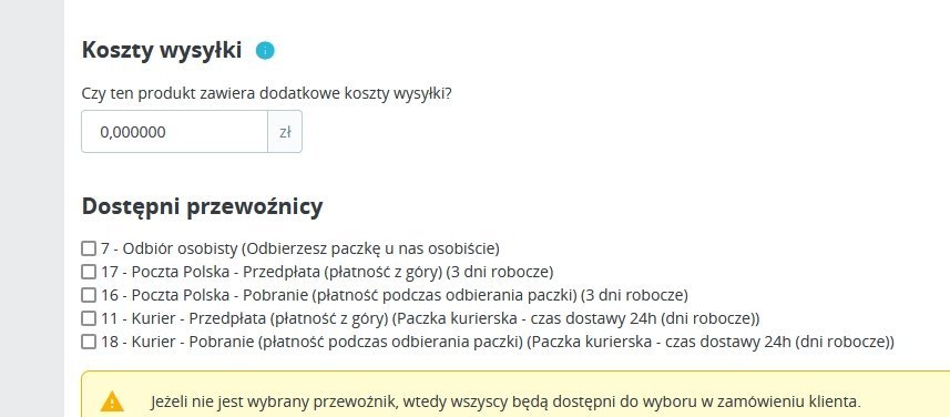

0 przemex Posted August 10, 2023 Share Posted August 10, 2023 Miałem też podobnie u mnie w sklepie jeżeli to koszyk standardowy a nie zakupy na jednej stronie wykasowałem wszystkich i jeszcze raz ich dodałem po czym się pojawili w koszyku, często ten problem jest poruszany na forum presty com 1. Ale w pierwszej kolejności sprawdź czy masz podpiętego danego przewoźnika pod daną płatność w sekcji Płatność / Preferencje 2. Wysyłka / Przewoźnicy sprawdź czy masz dobrą lokalizację wysyłek podpiętą 3. Sprawdź też czy przewoźnicy którzy się nie pojawiają są podpięci w produkcie jako przewoźnicy, no chyba że masz wszystkich odznaczonych i wszyscy są jako domyslni Jeżeli nie jest wybrany przewoźnik, wtedy wszyscy będą dostępni do wyboru w zamówieniu klienta. To tak na początek weryfikowania problemu. Link to comment Share on other sites More sharing options...
