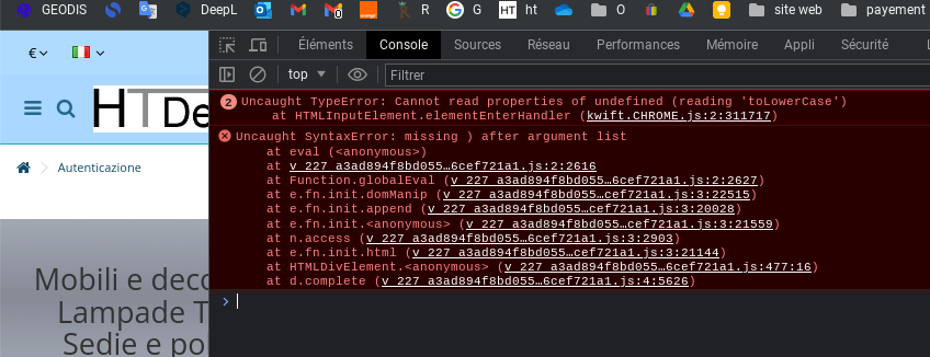

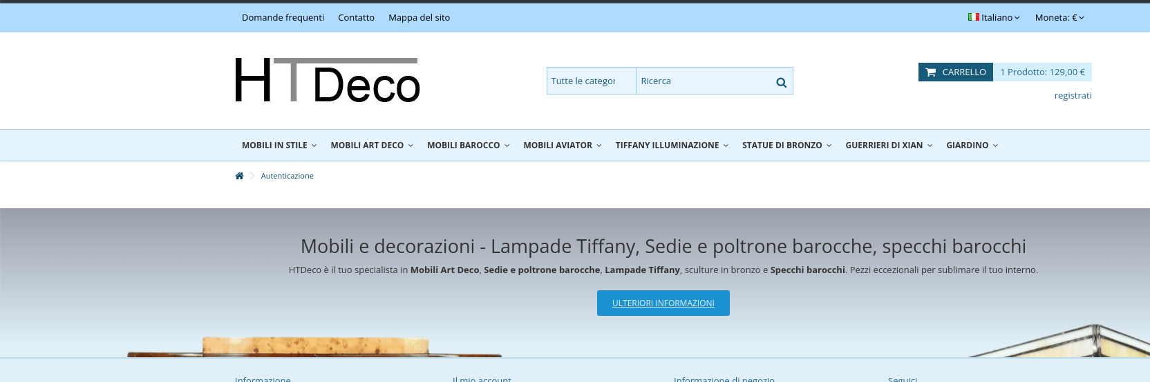

Dodo1971 Posted August 8, 2023 Share Posted August 8, 2023 Bonjour Lorsque un client sur la langue italienne veut s’enregistrer le formulaire ne s'affiche pas, cela se produit uniquement sur la langue italienne, les autres n'ont pas ce problème, le problème ne se produit pas non plus sur l'enregistrement sur le panier. Ci joint les images du site et de la console . Link to comment Share on other sites More sharing options...
wepresta Posted August 9, 2023 Share Posted August 9, 2023 Bonjour, Il y a une erreur dans un de vos fichier JS, désactivez le CCC pour le JS et l'erreur sera plus parlante Link to comment Share on other sites More sharing options...
Dodo1971 Posted August 10, 2023 Author Share Posted August 10, 2023 Bonjour Merci pour la réponse, j'ai trouvé le code donné ci dessous dans la console, es ce bien cela ? si c est cela, il s'agit donc un probleme dans le fichier jquery-1.11.0.min.js, ? Mais que dois je faire avec ? kwift.CHROME.js:2 Uncaught TypeError: Cannot read properties of undefined (reading 'toLowerCase') at Ki.elementEnterHandler (kwift.CHROME.js:2:311771) authentification:5 Uncaught SyntaxError: missing ) after argument list at eval (<anonymous>) at jquery-1.11.0.min.js:2:2616 at Function.globalEval (jquery-1.11.0.min.js:2:2627) at e.fn.init.domManip (jquery-1.11.0.min.js:3:22515) at e.fn.init.append (jquery-1.11.0.min.js:3:20028) at e.fn.init.<anonymous> (jquery-1.11.0.min.js:3:21559) at n.access (jquery-1.11.0.min.js:3:2903) at e.fn.init.html (jquery-1.11.0.min.js:3:21144) at HTMLDivElement.<anonymous> (authentication.js:69:20) at d.complete (jquery-1.11.0.min.js:4:5626) Link to comment Share on other sites More sharing options...
