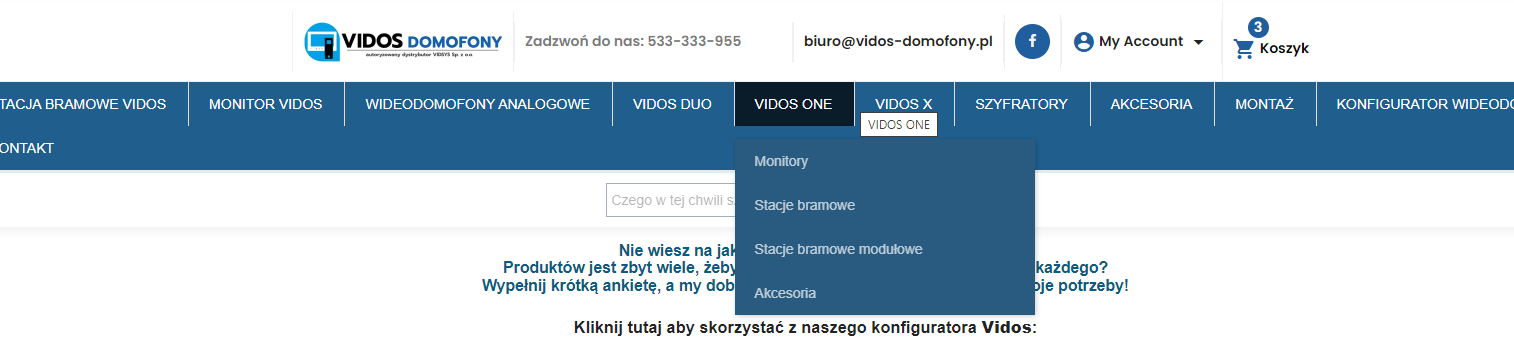

Tomi14 Posted August 8, 2023 Share Posted August 8, 2023 Mam cztery grupy produktów, w skład każdej wchodzą "stacje bramowe", "monitory", "akcesoria". Chciałbym do tych podkategorii dodać nazwę danej grupy, np: "stacje bramowe vidos-x", "monitory vidos-x", "akcesoria vidos-x". Tylko że jak to zrobię po prostu zmieniając nazwę w BO, to google przestanie widzieć wszystkie produkty. Jak zrobić przekierowanie ze starych adresów na nowe? Za pomocą 301 w htacces? Może ktoś podpowiedzieć jak to się robi poprawnie? Link to comment Share on other sites More sharing options...

endriu107 Posted August 8, 2023 Share Posted August 8, 2023 Jeśli dobrze rozumiem to masz np. kategorie która nazywa się stacje bramowe i jej link to sklep.pl/1-stacja-bramowe Teraz chcesz zmienić nazwę tej kategorii na stacje bramowe vidos więc teoretycznie link się zmieni na sklep.pl/1-stacja-bramowe-vidos ale praktycznie w konfiguracji tej kategorii możesz zmienić link na poprzedni edytując pole Przyjazny adres URL więc pomimo zmiany nazwy kategorii adres możesz pozostawić bez zmian. Poza tym jeśli ID kategorii pozostaje bez zmiany to przekierowanie do kategorii jest automatycznie pomimo zmienionej nazwy dla sklepu najważniejsze aby w linku pozostało właściwe ID więc link sklep.pl/1-stacja-bramowe-vidos i link sklep.pl/1-nieprawdziwy-link będą prowadzić do tej samej kategorii a w produktach to powinno również zadziałać ponieważ tam jest odpytywana oprócz ID produktu kategoria domyślna. Link to comment Share on other sites More sharing options...
