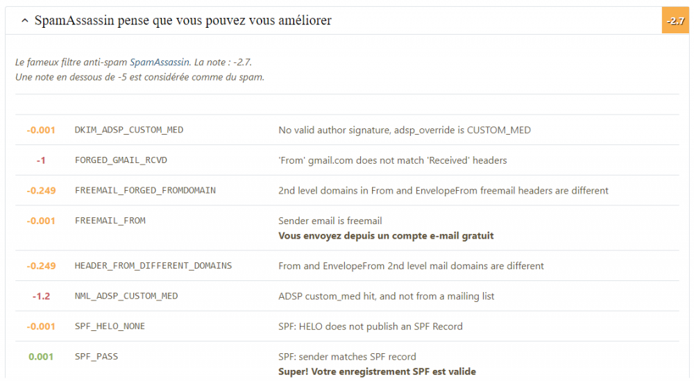

Decim298 Posted August 7, 2023 Share Posted August 7, 2023 Bonjour, je me permets ce post car je ne sais pas vers qui d'autre je pourrais me tourner ! 😅 Depuis quelques mois mes mails automatiques (confirmation de commande et d'expédition) ainsi que l'envoi des mails lorsque je répond aux clients dans la section SAV, ne s'envoient plus chez les destinataires gmail. J'ai contacté OVH qui m'a indiqué que je devais ajouter un champ SPF de type TXT (J'y connais rien moi à ces trucs là), mais j'ai correctement respecté la procédure qui doit être effectif sous 24h. 72h après, le problème persiste. Sur OVH, on peut voir des messages d'erreur comme sur la première pièce jointe.. OVH me dit qu'ils ne peuvent rien faire de plus et que je devais tester mes mails sur mail tester et que je devais "payer" si je voulais qu'une personne tierce m'aide 😂 Bon.. ben j'ai utilisé mailtester et voici le résultat (deuxième pièce jointe). À part ça et 'Votre message n'est pas signé avec DKIM', tout est OK.Maintenant, je sais pas quoi faire, car j'ai cherché comment fixer ces erreurs sur internet mais je ne trouve rien.. Quelqu'un pourrait m'aider ? Merci par avance ! Link to comment Share on other sites More sharing options...
