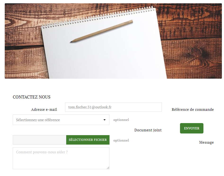

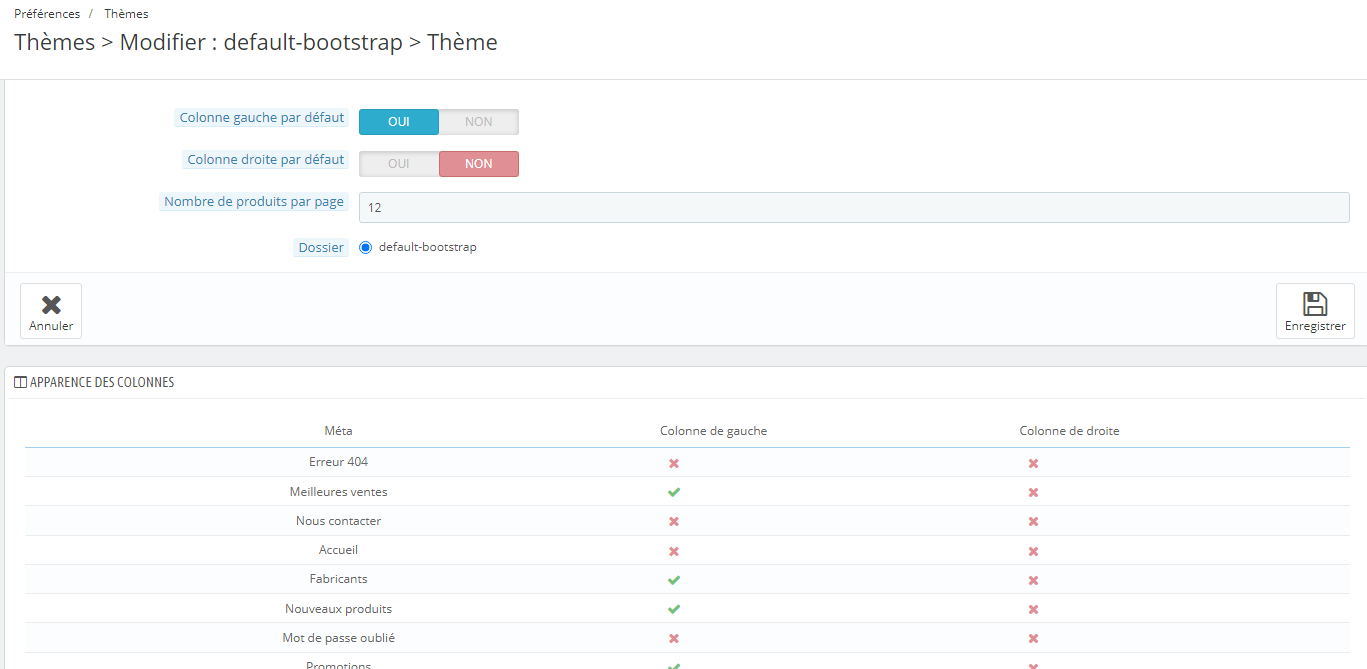

Bonjour,
J'ai voulu modifier la largeur de mes colonnes sur mon site vu que je n'utilisais pas la navigation a facette. Jusque la tout va bien mais quand j'ai commencer a naviguer sur mon site je me suis rendu compte la mise en page de certaines pages n'allaient plus du tout.
J'ai essayer de trafique avec les colonnes en passant de md3 à md4 mais pas de grand résultat.
Exemple de pages qui bug https://cbdprofrance.fr/nous-contacter
Auriez vous une solution à m'apporter ?
Merci d'avance
Bonjour,
Enlever pour commencer les "float" qui ont été ajoutés aux classes .col-md-x dans le css. "Float" est à bannir car ça crée + de problèmes que ça n'en résout.
Ensuite pour la taille et disposition des colonnes, il faut toujours dans un élément "row" que le total des ".col-md-x" fasse 12. Par exemple si j'ai bien compris ce que vous vouliez faire (2 colonnes égales), il faudrait dans chaque "row" avoir deux colonnes avec la classe "col-md-6"
Et à la place du "float:left", essayez plutôt "display: inline-block;"

Rappelons qu'il existe une documentation bien faite sur le sujet directement sur le site de bootstrap https://getbootstrap.com/docs/3.3/css/#grid
