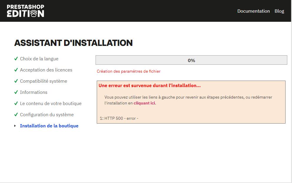

ROGER TASSIN Posted August 3, 2023 Share Posted August 3, 2023 Bonjour à toutes et tous, J'essaie d'installer en local Prestashop 8 sur wamp, tout se passe bien jusqu'à la "création des paramètres de fichier" c'est-à-dire à 0% de l'installation ! Là j'ai une erreur HTTP 500... J'ai fouillé le web mais n'ai trouvé aucune solution à mon problème. Si une bonne âme pouvait venir à mon secours... D'avance un grand merci ! Link to comment Share on other sites More sharing options...

lokiiy Posted September 2, 2023 Share Posted September 2, 2023 Bonjour, J'ai exactement le même problème que "Roger Tassin" On 8/3/2023 at 1:50 PM, ROGER TASSIN said: Bonjour à toutes et tous, J'essaie d'installer en local Prestashop 8 sur wamp, tout se passe bien jusqu'à la "création des paramètres de fichier" c'est-à-dire à 0% de l'installation ! Là j'ai une erreur HTTP 500... J'ai fouillé le web mais n'ai trouvé aucune solution à mon problème. Si une bonne âme pouvait venir à mon secours... D'avance un grand merci ! Expand Je voudrais pour commencer connaitre la différence entre : la version packagée proposée par PrestaShop et la version OpenSource ? Sinon est-ce que quelqu'un connait la solution a ce problème ? Et sinon en attendant d'avoir une réponse je vais essayer d'installer la version Open Source pour voir si je rencontre les même problèmes... Merci d'avance pour votre soutien et vos réponse ! Link to comment Share on other sites More sharing options...
lokiiy Posted September 2, 2023 Share Posted September 2, 2023 Bon, ben pour avoir fait également l'installation avec la version OpenSource, je rencontre exactement le même problème ! Une erreur est survenue durant l'installation... Vous pouvez utiliser les liens à gauche pour revenir aux étapes précédentes, ou redémarrer l'installation en cliquant ici. 1: HTTP 500 - error - Installation impossible !! Si quelqu'un à une solution je suis bien évidemment preneur car j'aimerais pouvoir installer la dernière version de Prestashop. Link to comment Share on other sites More sharing options...

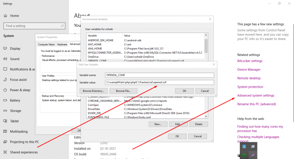

Ophelina Posted September 9, 2023 Share Posted September 9, 2023 Bonjour, J'ai trouvé la solution à mon problème en activant le mode DEBUG : il s'agissait pour moi d'un problème de configuration de la variable système OPENSSL_CONF, à ajouter dans les variables d'environnement / variables système avec le chemin vers le fichier openssl.cnf dans le répertoire Wamp (chez moi : C:\wamp64\bin\apache\apache2.4.54.2\conf\openssl.cnf) Bonne journée ! Link to comment Share on other sites More sharing options...

Zohaib-fk Posted October 6, 2023 Share Posted October 6, 2023 Bonjour, Sous Windows WAMP ou XAMPP, OPENSSL_CONF doit être défini dans la variable d'environnement. Si vous activez le mode débogage, vous pouvez voir les détails du message d'erreur pendant le processus d'installation. C:\xampp\apache\bin\openssl.cnf C:\wamp64\bin\php\php8.1.0\extras\ssl\openssl.cnf J'ai défini OPENSSL_CONF dans les variables environnementales comme la capture d'écran ci-jointe. J'espère que cela aidera Link to comment Share on other sites More sharing options...
