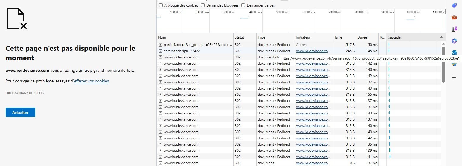

rebo Posted July 30, 2023 Share Posted July 30, 2023 (edited) Bonjour, Ma boutique tourne sur la version 1.6.1.26 de prestashop, sur un serveur apache et PHP 7.4.33. Je viens de changer de serveur et me retrouve avec une redirection infini lors de l'ajout d'articles au panier, le service technique m'indique que mon site se redirige entre https://www.ixudeviance.com/ et https://www.ixudeviance.com/fr/ mais je ne vois absolument pas comment régler ceci. Il y a également les liens d'accès aux commandes (back office) qui me redirige vers l'accueil (front). Mon htaccess a été supprimé et régénéré plusieurs fois lors de test mais semble correcte, la configuration des urls est identique à mon ancien serveur. En fait rien n'a bougé par rapport à avant, il y a juste eu un transfert de domaine et changement de serveur. .htaccess Solution : La source du problème était un module de transporteur qui demandait une mise à jour, sans celle-ci tout le système de commande et de panier bloquait. Edited July 30, 2023 by rebo résolution du problème (see edit history) Link to comment Share on other sites More sharing options...
Mediacom87 Posted July 30, 2023 Share Posted July 30, 2023 Bonjour, avez-vous activé le mode debug et regardé dans la console de votre navigateur ce qui se passe lors de l'ajout au panier ? Link to comment Share on other sites More sharing options...

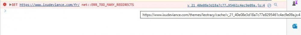

rebo Posted July 30, 2023 Author Share Posted July 30, 2023 (edited) Il y a 2 heures, Mediacom87 a dit : Bonjour, avez-vous activé le mode debug et regardé dans la console de votre navigateur ce qui se passe lors de l'ajout au panier ? Je viens de le réactiver, hormis la pop up "Impossible to add the product to the cart.<br/>textStatus: 'error'<br/>errorThrown: ''<br/>responseText:<br/>", la console indique ceci. J'ai déjà vidé le cache, via le back office, supprimer les fichiers temporaires des images, la smarty cache et compile (sans le fichier index.php). Dois-je également supprimer les fichiers cache du theme ? Edit : pour rajouter des informations, j'ai désactivé ajax du bloc panier et on peut voir qu'à la première tentative le site reçoit un lien avec un token, puis passe à un lien commande puis revient à l'accueil et boucle. Edited July 30, 2023 by rebo (see edit history) Link to comment Share on other sites More sharing options...
