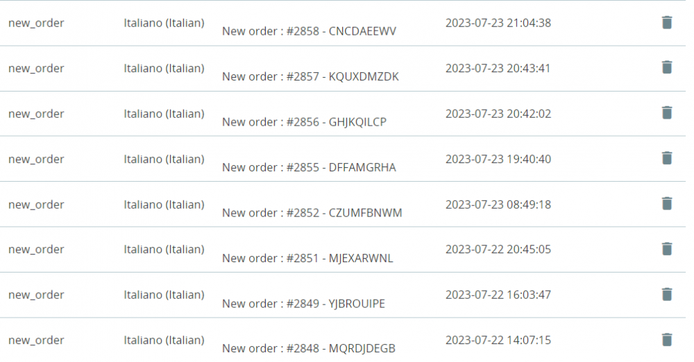

athreyu88 Posted July 28, 2023 Share Posted July 28, 2023 Salve, ho un problema con le conferme di ordine nel mio ecommerce prestashop (versione 1.7.8.4) Il problema è che una ogni tanto non mi arriva ne a me e nemmeno al cliente la mail di conferma d'ordine e non caspico come mai dato che parliamo di una ogni decina di email; ho letto molti topic ma in nessuno ho trovato un caso analogo al mio. Ovviamente ho già installato il modulo mail alert che attualmente ho nella versione 2.3.3, mi consigliate di aggiornarlo? Non risultano neanche nel log di mail del provider quindi immagino che sia un problema di prestashop giusto? Allego lo screenshot delle email che visualizzo in "parametri avanzati - email" grazie a chi mi aiuterà. Link to comment Share on other sites More sharing options...

athreyu88 Posted July 31, 2023 Author Share Posted July 31, 2023 On 7/31/2023 at 10:26 AM, Fabry said: Ciao!, scusa mi sono accorto che avevo scritto alcuni piccoli errori di testo sopra.... Allora per controllare se hai messaggi di errore lo vedi da Parametri Avanzati > Logs, di solito lá dentro quando le mail hanno problemi di configurazione vengono mostrati messaggi!. Expand Hai ragione non ci avevo pensato. Infatti qua ci sono gli errori Swift Error: Connection could not be established with host smtpdom.interhost.it :stream_socket_client(): php_network_getaddresses: getaddrinfo failed: Name or service not known Link to comment Share on other sites More sharing options...
