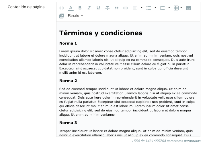

DaniMH Posted July 29, 2023 Author Share Posted July 29, 2023 Corregido! nuevamente qué decirte?? Darte las gracias por contribuir a que muchos conozcamos soluciones a nuestros problemas. Te dejo captura de pantalla, un saludo y buen día Link to comment Share on other sites More sharing options...
