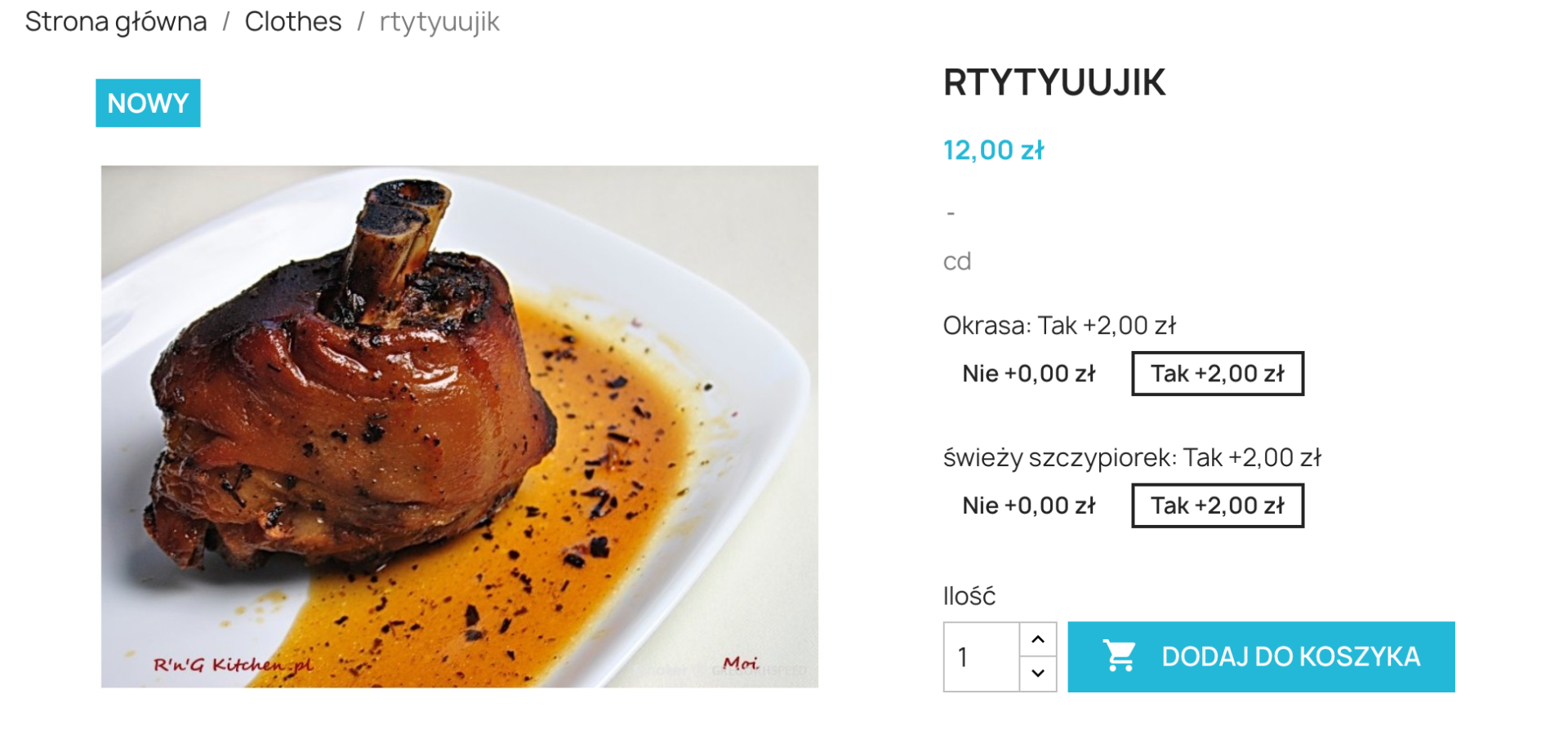

Witam, chce zrobić strone dla pierogarni, wszystko szło dobrze do póki nie zatrzymał mnie absurdalny problem, a mianowicie do danego dania z pierogów nie mogę wybrac sobie jako klient dodatków tzn np bez okrasy (+0,00 zł) masło (+1,00 zł) świeży szczypiorek (+2,00 zł)
itp..
dlaczego mozna wybrać tylko jeden dodatek (jako atrybut)? ma ktoś pomysł jak to rozwiązać? nie mam wiedzy super programisty, ale czy nie wystarczy dodac cos w kodzie by po prostu mozna bylo zaznaczyć kilka dodatków?

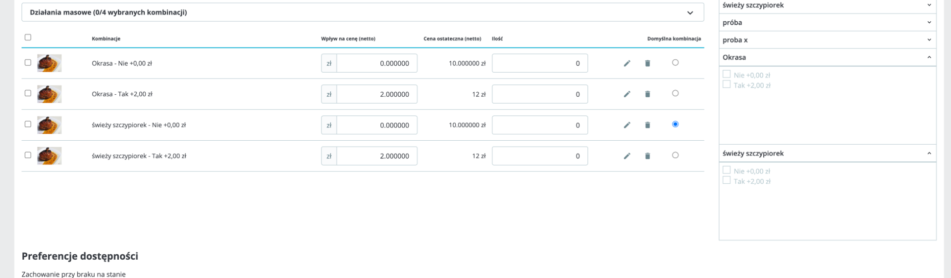

Nic nie trzeba dodawać w kodzie tylko musisz to ująć w logiczny sposób, więc zamiast pchać wszystkie atrybuty w jeden wybór rozdziel je na poszczególne pozycje typu:
Okrasa:
- Nie +0,00 zł
- Tak +1,00 zł
Szczypiorek:
- Nie +0,00 zł
- Tak +2,00 zł

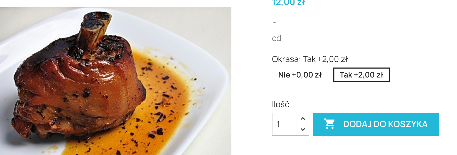

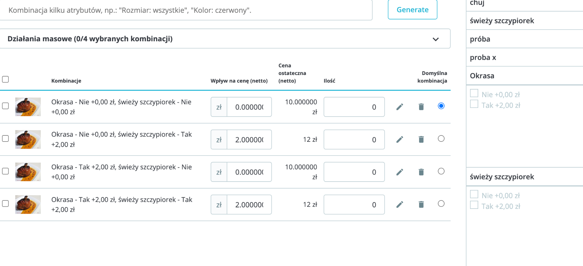

ok, fajnie zaczyna to wyglądać, ale dlaczego nie nalicza się kwota gdy klikam również ----świeży szczypiorek: Tak +2,00 zł
i dlaczego jest to wszystko tak opisane w kombinacjach produktu ?  Okrasa - Nie +0,00 zł, świeży szczypiorek - Nie +0,00 zł
a nie na przykład:
okrasa Nie +0,00 zł Tak +2,00 zł
świeży szczypiorek Nie +0,00 zł Tak +2,00 zł

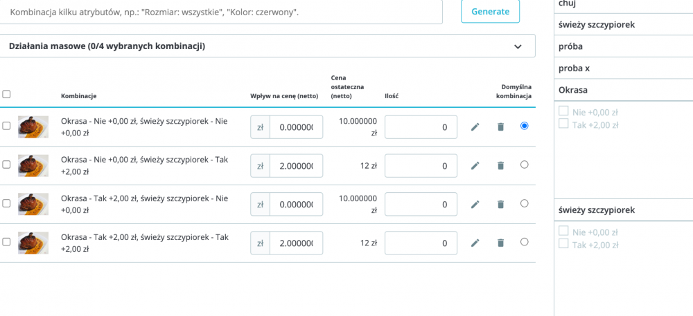

Tylko to nie jest tak że kwota się sumuje z poszczególnych kombinacji, kwota produktu jest sumą ceny produktu + kwoty wybranej/wybranych kombinacji. Czyli wpływ na cenę powinien być w pierwszej opcji 0, w drugiej 2, w trzeciej 2 a w czwartej 4.

Dziekuje mistrzu, działa, juz to jakoś rozpracuje, szkoda ze trzeba dodac wszystkie na raz by to działało, dodając do juz utworzonych nie wyświetlają się.
ogólnie uwazam ze powinno być to zrbione tak:
Okrasa:
Nie +0,00 zł      Wpływ na cenę 0
Okrasa:
Tak  +2,00 zł     Wpływ na cenę 2
atrybut powinien być  odczytywany jak np kategoria, wszystko osobno nie razem

jak dodam np 20 mozliwosci wyboru tak/nie to będe miał w kazdej pozycji wszystko wypisane jak tutaj
Okrasa - Nie +0,00 zł, świeży szczypiorek - Nie +0,00 złOkrasa - Nie +0,00 zł, świeży szczypiorek - Nie +0,00 złOkrasa - Nie +0,00 zł, świeży szczypiorek - Nie +0,00 zł

Tutaj nie ma większej filozofii przecież sam w nazwach kombinacji podajesz wartość poszczególnej opcji więc patrzysz sobie na wybraną kombinacje i tam masz kwoty do zsumowania. Tak jak na screenie z posta https://www.prestashop.com/forums/topic/1078666-wybór-kilku-atrybutów-do-produktu/?do=findComment&comment=3453302 masz w nazwie opcji pierwszej napisane 0 + 0, w drugiej 0 + 2, w trzeciej 2 + 0 i w czwartej 2 + 2, przecież to jest prosta matematyka :D
