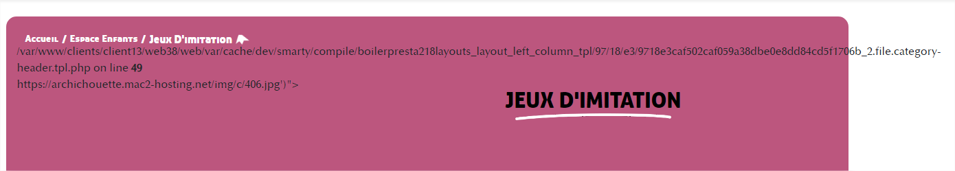

kerlin Posted July 24, 2023 Share Posted July 24, 2023 ce serait sur quelles pages ? page d'accueil ok pour moi (ai créé un compte). pages produits ok. Juste sur les pages de catégories un message d'erreur différent. Par FTP, il faudrait supprimer les dossier dev et/ou prod dans var/cache Link to comment Share on other sites More sharing options...

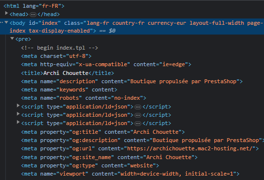

Loueye Posted July 24, 2023 Author Share Posted July 24, 2023 C'est à n'y rien comprendre. J'ai vidé le cache 70 fois ça n'a rien changé dans mon navigateur ; mais en passant en Nav privée ça a changé et le bug avec la balise <pre> ne s'affiche plus... Bon, il me reste qu'à régler mon problème de requêtes en Js à régler et je devrais être ok. Je sais pas si tu as déjà le souci, mais les boutons pour ajouter au panier et autres wishlist fonctionnent bien au clic, mais la page n'affiche pas la modale d'ajout au panier. Si je recharge par contre, ça l'a bien ajouté Link to comment Share on other sites More sharing options...

kerlin Posted July 24, 2023 Share Posted July 24, 2023 le <pre> est revenu. Le module a été réactivé ? Si oui il faut contacter son développeur Link to comment Share on other sites More sharing options...
