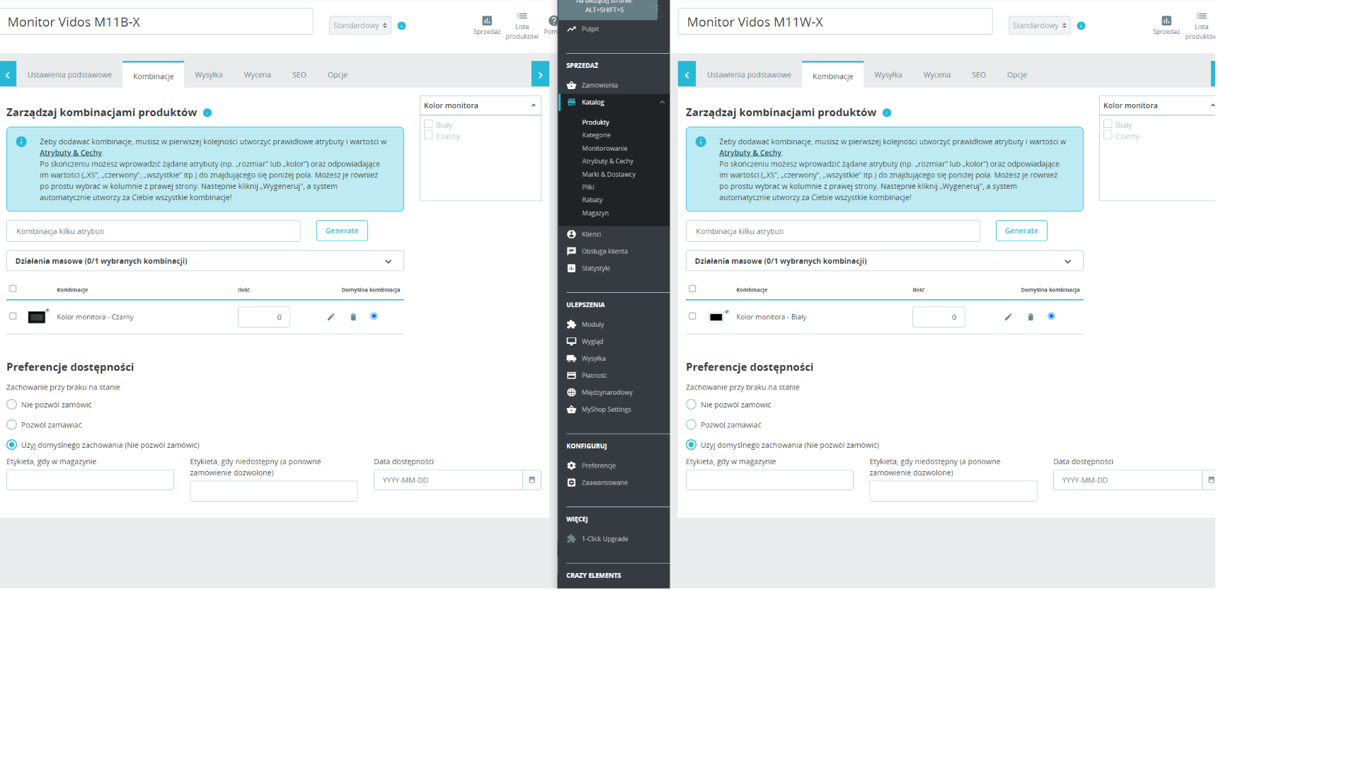

Tomi14 Posted July 23, 2023 Author Share Posted July 23, 2023 @krzysiek_webChyba nie umiem tego zrobić. Stworzyłem nowy produkt, nadałem nazwę, dodałem zdjęcie, napisałem opis "biały", przeszedłem do kombinacji, wybrałem z przygotowanych atrybutów i cech "biały" i "czarny"... I nie mam pojęcia gdzie teraz stworzyć produkt czarny. Nie ma drugiego pola do wpisania nazwy, indexu, opisu @endriu107 A czym to się różni od "kombinacji"? Bo wygląda dokładnie jak to czego szukam Czemu dużo klikania? Po prostu będę tworzył teraz nową linię produktów i chciałbym to stworzyć od zera. Czemu miało by wtedy to zająć dużo czasu? Link to comment Share on other sites More sharing options...

endriu107 Posted July 25, 2023 Share Posted July 25, 2023 Kombinacje nie służą do parowania ze sobą różnych produktów tylko do tworzenia opcji wyboru w jednym produkcie określonych atrybutów. Link to comment Share on other sites More sharing options...
Tomi14 Posted July 25, 2023 Author Share Posted July 25, 2023 To gdzie się dodaje w takim razie zdjęcia i nazwę dla drugiego produktu? Bo tutaj każdy produkt przy innym atrybucie (kolorze), ma też inną nazwę i index Link to comment Share on other sites More sharing options...
endriu107 Posted July 25, 2023 Share Posted July 25, 2023 Nie ma takiej opcji w standardzie. Wydaje mi się że mieszają ci się pojęcia co jest atrybutem a co produktem. Link to comment Share on other sites More sharing options...
Tomi14 Posted July 25, 2023 Author Share Posted July 25, 2023 Dlatego od razu wspomniałem o tych monitorach. M10W i M10B (biały i czarny) to w sumie dwa rożne produkty. Chciałbym żeby dało się z jednego przechodzić w drugi, zmieniając kolor. Myślałem że to mogę uzyskać atrybutem kolor. Link to comment Share on other sites More sharing options...
endriu107 Posted July 26, 2023 Share Posted July 26, 2023 Nie możesz zrobić tego atrybutem. Link to comment Share on other sites More sharing options...
Tomi14 Posted July 26, 2023 Author Share Posted July 26, 2023 A czym mógłbym to zrobić? Link to comment Share on other sites More sharing options...
endriu107 Posted July 26, 2023 Share Posted July 26, 2023 Powiązanymi produktami tak jak już wcześniej pisałem ale będziesz musiał przerobić szablon żeby to wyglądało jak atrybuty lub modułem. Link to comment Share on other sites More sharing options...

Tomi14 Posted July 26, 2023 Author Share Posted July 26, 2023 @endriu107Zrozumiałem w końcu jak to działa:) Dziękuję za wskazówki Mam jeszcze jedno pytanie. Zrobiłem nowy produkt, nazwałem go B1, kolor czarny ma index B1-W, kolor biały ustawiony jako główny B1-B, kolor czarny. Po wejściu w produkt od strony sklepu link do produktu jest normalny, index B1-W. Po zmianie koloru adres się zmienia o dopisek w stylu "#/kolor-czarny-b1-w i dzieją się dwie rzeczy: 1) nie zmienia się index który ustawiłem, dalej się wyświetla ten od koloru podstawowego 2) naciśnięcie wstecz w przeglądarce powoduje wyświetlenie błędu "brak takiej strony". Do produktu cały czas można wejść klikając na niego, np na drugiej karcie na liście nowych produktów Wiesz może czemu tak się dzieje? Link to comment Share on other sites More sharing options...
