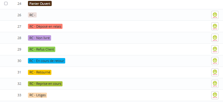

Je suis sur Prestashop 1.7.8.8 et j'ai voulu tester Relais Colis...finalement, je n'ai pas concrétisé et j'ai supprimé le module. Mais après la désinstallation, les états de commande sont restés et ne peuvent pas être supprimés par le menu normal :
Sauriez-vous m'indiquer une méthode pour les supprimer svp ?

1 minute ago, wepresta said:
Incroyable ces modules qui ne suppriment pas correctement leurs propres ajouts ! 😑
Vous pouvez les supprimer via votre base donnée dans les tables "ps_order_state" et "ps_order_state_lang"
Oui c'est pénible...il y en a plusieurs puisque j'avais testé d'autres modules de paiement !
Je connaissais les tables, mais je ne suis pas sûr de savoir comment delete, mes notions de SQL remontent un peu...
Est-ce qu'il faut utiliser l'interface BDD sur le BO ?
avec une requête du style :
DELETE FROM ps_order_state WHERE id_order_state = 26;
ça serait ça ?
ça serait ça ?
Bon en fait c'est bon...il suffit effectivement d'aller en BDD et de cocher puis supprimer...rien de bien compliquer :)
Merci
Il faut aussi bien supprimer les éléments correspondants de  la table ps_order_state_lang si vous le faites à la main.
Pour les rendre "supprimables" il faut mettre la colonne "unremovable" à 0 pour ces statuts, et vous pourrez les supprimer depuis le BO proprement.
Ce module n'aurait jamais dû leur donner cette caractéristique qui est réservée aux statuts de base.
