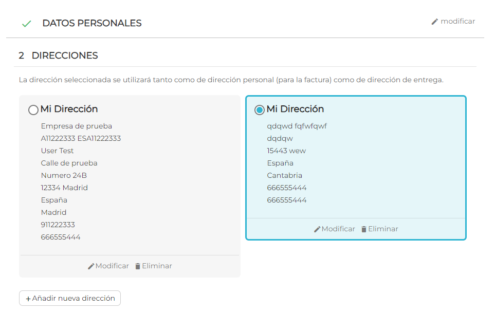

Buenas tardes,
Actualmente la dirección dentro del carrito se me previsualiza de la siguiente manera
Si una dirección tiene menos campos cubiertos el bloque es mas pequeño que otra dirección mas completa, como se ve en el ejemplo anterior.
Por lo que he observado para el carrito la información se obtiene de la variable $address.formatted dentro del tema en el fichero \templates\checkout\_partials\address-selector-bock.tpl
"<div class="address">{$address.formatted nofilter}</div>"
Como se podría hacer para limitar los campos que se previsualizan en el bloque de la dirección, por ejemplo solo mostrar "nombre, apellidos, dirección y código postal" y que el resto de campos aunque estén cubiertos no se muestren como si lo hacen ahora.
