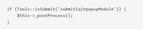

front7 Posted July 26, 2023 Author Share Posted July 26, 2023 @Yelish Si tal cual. No obstante, ese controlador hace parte de un módulo que muestra la Pagina después de subirlo No obstante, encontré esto dentro de otro modulo, aunque no sé aún donde encontrar Tools ¡Pero bueno es progreso! 😁 Link to comment Share on other sites More sharing options...

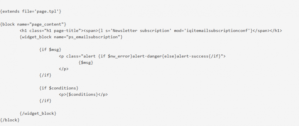

Yelish Posted July 27, 2023 Share Posted July 27, 2023 Hola, ¿qué tal? Tools es una clase dentro de la carpeta /class. No es importante en tu contexto, porque lo único que hace es determinar si el botón de envío ha sido pulsado, si es así lo procesa. Lo interesante sería encontrar en el controlador anterior la función que procesa la información a fin de saber qué hace exactamente con los campos enviados. Por ejemplo, has enviado un código donde carga una plantilla, en esa plantilla hay variables como conditions o msg, bien, esas variables tiene que haberlas pasado un controlador. Si un controlador no las pasara, la plantilla daría error. Un saludo. Link to comment Share on other sites More sharing options...

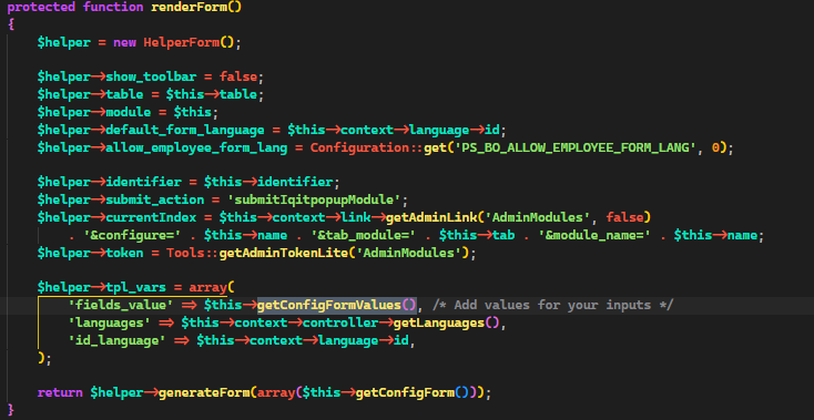

front7 Posted July 27, 2023 Author Share Posted July 27, 2023 (edited) 😮💨 @YelishBueno ya me está quedando un poco más claro. Este es el módulo como tal, pero tampoco hay mucha información de cómo se envía la info del popup al phphttps://codecanyon.net/item/popup-window-editor-with-newsletter/9835121 Pero bueno supongo que, en caso de no dar con el issue, debería repasar php y suplir en la plantilla la funcionalidad. Quizás dentro del mismo controlador de subscribe. Si de por casualidad hay documentación por ahi recomendada quedo atento muchas gracias! Edited July 28, 2023 by front7 (see edit history) Link to comment Share on other sites More sharing options...

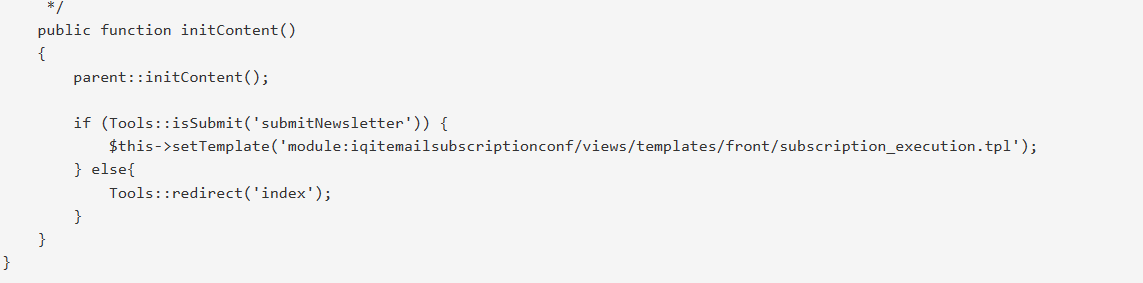

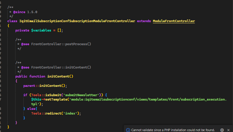

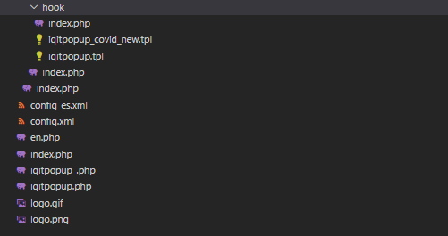

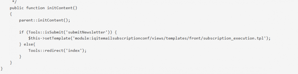

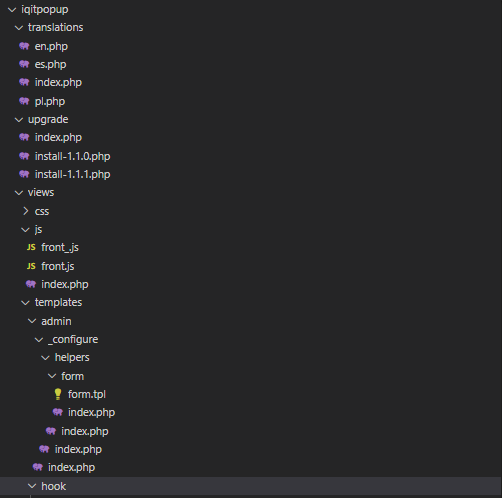

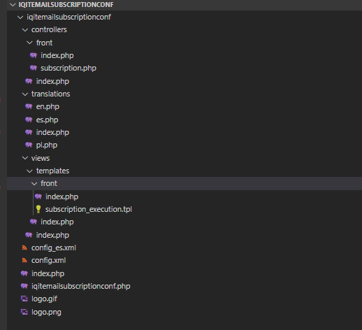

front7 Posted August 2, 2023 Author Share Posted August 2, 2023 @Yelish Jaja pero bueno, eso si no hay nada como un buen manual. Adjunto lo que encontré, pero no fue mucho, si basta o hace falta algo más quedo atento Como tal este es el único controlador, es decir, baje el iqpopup, pero no encontré controlladores solo el php inicial Y el controlador de subscribe es el que estaría en el iqitemailsubscriptionconf class IqitEmailSubscriptionConfSubscriptionModuleFrontController extends ModuleFrontController { private $variables = []; /** * @see FrontController::postProcess() */ /** * @see FrontController::initContent() */ public function initContent() { parent::initContent(); if (Tools::isSubmit('submitNewsletter')) { $this->setTemplate('module:iqitemailsubscriptionconf/views/templates/front/subscription_execution.tpl'); } else{ Tools::redirect('index'); } } } Link to comment Share on other sites More sharing options...
Yelish Posted August 3, 2023 Share Posted August 3, 2023 Hola, creo que lo que ocurre es que el módulo iqitpopup (el que muestra el newsletter en una ventana) y el módulo iqitemailsubscriptionconf (el que procesa el formulario) tienen ambos una dependencia del módulo ps_emailsubscription. Es este último el que procesa la información que recibe de los formularios, se trata del módulo para suscripción por email de PrestaShop. Este módulo si es fácilmente reconocible en todos los entornos, si analizas la estructura de la tabla que usa en la base de datos, este módulo no incluye ningún campo que pueda incluir el whatsapp del cliente ni procesa nada que no sea email, fecha, etc... Puedes comprobar como procesa la información consultando su controlador del front en la carpeta ps_emailsubscription/controllers/front/subscription.php: public function postProcess() { $this->variables['value'] = Tools::getValue('email', ''); $this->variables['msg'] = ''; $this->variables['conditions'] = Configuration::get('NW_CONDITIONS', $this->context->language->id); if (Tools::isSubmit('submitNewsletter') || $this->ajax) { $this->module->newsletterRegistration(); if ($this->module->error) { $this->variables['msg'] = $this->module->error; $this->variables['nw_error'] = true; } elseif ($this->module->valid) { $this->variables['msg'] = $this->module->valid; $this->variables['nw_error'] = false; } if ($this->ajax) { header('Content-Type: application/json'); $this->ajaxDie(json_encode($this->variables)); } } } Como verás, solo procesa el email, no whatsapp. Espero esto ayude. Un saludo. Link to comment Share on other sites More sharing options...
