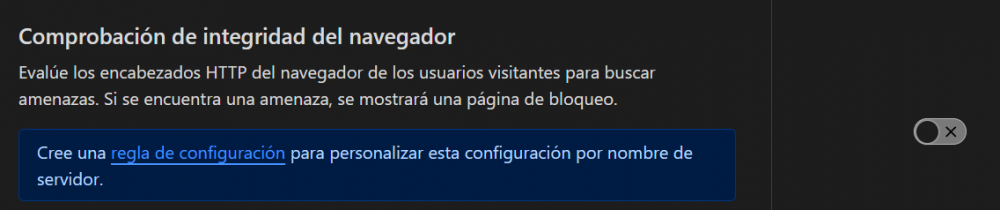

Neothegod Posted July 11, 2023 Share Posted July 11, 2023 3 hours ago, Kaizo said: El proceso de pago es el del tema, en su día ya probé a modificar el botón para que directamente te llevara al pedido en lugar del carrito (cosa que ya hace de forma predeterminada), pero por alguna razón en algunos casos te redirige al carrito a modo bucle. Actualmente si pruebo tanto desde Firefox como desde Chrome funciona correctamente, al igual que desde mi dispositivo Android. También probé a hacerlo desde la plantilla base, funcionando correctamente, pero reitero, no ocurre siempre y en ocasiones también me ha ocurrido en dispositivos que si funciona correctamente. ¿Puede que sea cosa de Cloudflare? ya por descartar... Claro, si usas cloudflare es lo más probable, tienes que tener desactivada la opción de: "Comprobación de integridad del navegador" Está en tudominio.com > Seguridad > Configuración. Con esto debería de solucionarse el problema, cuentanos a ver que tal. 😄 Link to comment Share on other sites More sharing options...
Kaizo Posted July 12, 2023 Author Share Posted July 12, 2023 21 hours ago, Neothegod said: Claro, si usas cloudflare es lo más probable, tienes que tener desactivada la opción de: "Comprobación de integridad del navegador" Está en tudominio.com > Seguridad > Configuración. Con esto debería de solucionarse el problema, cuentanos a ver que tal. 😄 Gracias por la información, pero cuando he ido a comprobarlo, me he encontrado que esto ya está desactivado..., así que seguiré buscando por donde tirar... Link to comment Share on other sites More sharing options...
