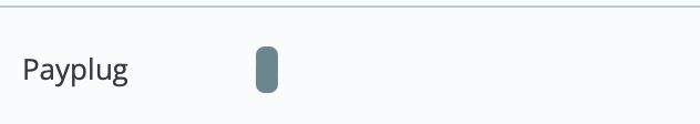

FlyMeFR Posted July 7, 2023 Author Share Posted July 7, 2023 Bonjour, Oui, même erreur à chaque changement d'état de commande. L'état de la commande change bien (mais aucun mail au client ne part par exemple). La validation de paiement payplug n'a aucun impact sur l'état de la commande. Dans prestatshop, elle n'a initialement aucun statut, alors qu'elle devrait être automatiquement en "Paiement accepté". Cf capture d'écran en PJ. Je suis en PHP 8.0 Link to comment Share on other sites More sharing options...
