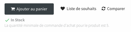

Ismaël72 Posted July 3, 2023 Share Posted July 3, 2023 Je bascule mon ancien Prestashop 1.7.6 en 8.0.2 et je rencontre une difficulté par rapport aux quantités minimum de commande par produit. Sur mon ancien site, lorsque je paramètre une quantité minimum de 10, il y a une phrase sur la fiche produit qui indique : La quantité minimale de commande d'achat pour le produit est 10. Sur la version 8.0.2, cette phrase n'apparait plus alors que le paramétrage est bon (et que cela fonctionne à l'ajout au panier). Y a-t-il un moyen de faire réapparaitre cette phrase ? Merci. Link to comment Share on other sites More sharing options...

Ariane Web et Plus Posted July 7, 2023 Share Posted July 7, 2023 Bonjour, Il faudrait regarder sur la 1.7 le code qui génère ca et le remettre il a peut être sauté. Le texte apparaît à quel endroit ? Link to comment Share on other sites More sharing options...
Ismaël72 Posted July 7, 2023 Author Share Posted July 7, 2023 Bonjour, Elle apparait juste en dessous du bouton d'ajout au panier. Je vais regarder dans le template de l'ancien site pour voir si je peux retrouver le code. Link to comment Share on other sites More sharing options...
