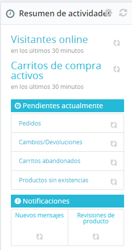

xxsony2xx Posted June 27, 2023 Share Posted June 27, 2023 HOla mi back office se queda cargando he visto otros temas pero no dice lo que hicieron para solucionarlo agradeceria su ayuda Link to comment Share on other sites More sharing options...
juanrojas Posted June 27, 2023 Share Posted June 27, 2023 hola, version de PS? version PHP? es una instalacion nueva o el problema es reciente? Link to comment Share on other sites More sharing options...
xxsony2xx Posted June 27, 2023 Author Share Posted June 27, 2023 Version de prestashop 8.0.3 Instalacion operativa ya con 6 meses de uso 700 articulos dados de alta el problema se presento de un dia para otro y el modulo de backups lo adquiri despues de la fecha que presento el problema Link to comment Share on other sites More sharing options...

ExpertoPrestaShop Posted June 28, 2023 Share Posted June 28, 2023 Tienes que inspeccionar la consola del navegador para revisar las peticiones ajax que se ejecutan para cargar los datos a los que haces referencia. Quizás exista algún bloqueo, redirección o timeout. Suerte. Link to comment Share on other sites More sharing options...

Hue2 Posted July 4, 2023 Share Posted July 4, 2023 Hola, Con el tiempo esta parte del back se ralentiza debido a que realiza consultas a tres tablas que se llenan rápidamente ya que son las del trafico que tienes. Estas tablas se llaman ps_connections_page, ps_connections y creo que hay una tercera, estas tablas pueden llegar a tener millones de registros, sirven para analítica y aquí cada uno se adapta la solución que le conviene mejor, Hay quien les vacía o reduce la consulta. De todos modos puede que tengas algún js roto y que no termine la carga por ello, ábrete la consola del navegador y comprueba los errores. Saludos Link to comment Share on other sites More sharing options...
