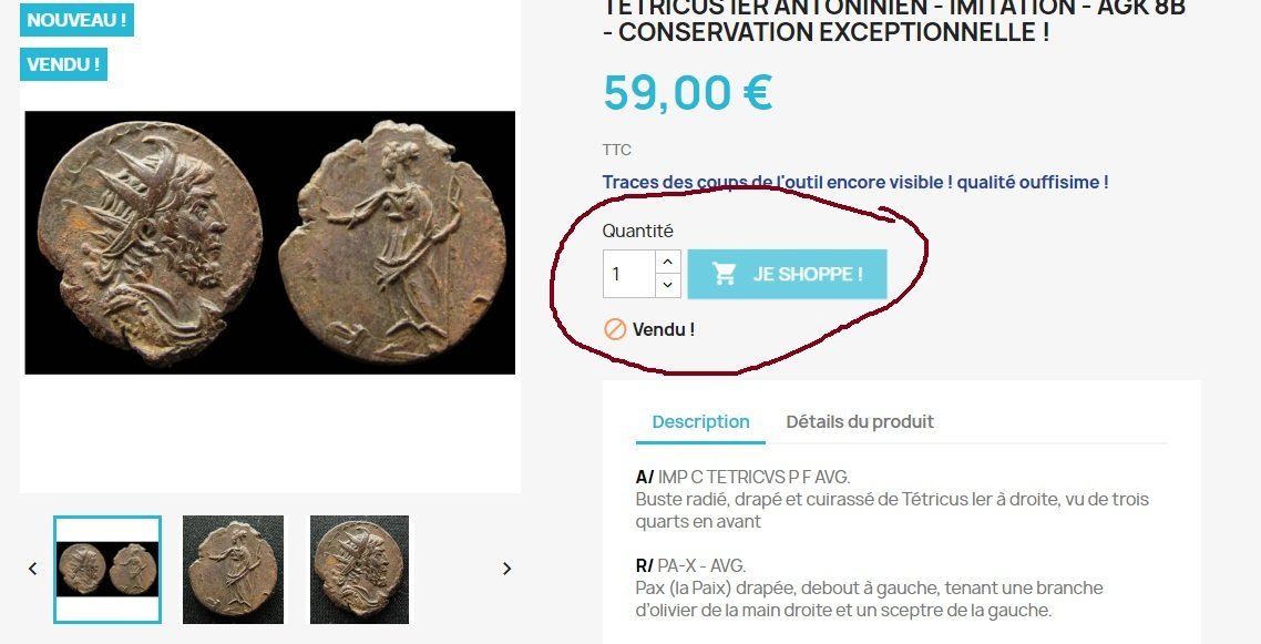

je ne l'autorise pas. Mon activité concerne des produits uniques que je laisse activés en archives quand ils sont vendus ( pour les recherches clients, le seo et Google). Mais une bonne pratique UX serait de voir disparaitre complètement le bouton d'ajout au panier : même si il est désactivé car cela porte à confusion

merci Eolia mais j'ai le thème classique depuis toujours...
et je parle bien du bouton dans la fiche produit
C'est ce block que j'aimerais faire disparaitre quand le produit n'est plus en stock

5 minutes ago, Ariane Web et Plus said:
Bonjour, je pense que ca devrait marcher
button.btn.btn-primary.add-to-cart:disabled {
    display: none;
Un grand merci, mais je met ca ou ? custom css ? :)
14 minutes ago, Ariane Web et Plus said:
oui dans le custom.css
Cela fonctionne parfait, mille  merci. par contre il me reste le petit block quantité, on peut le gicler aussi avec un bout de code ? :)
2 hours ago, Ariane Web et Plus said:
Non la faut mettre une condition dans le TPL.
merci !
Je viens de voir cela sur un vieux post, plus d'actu ou ca se tente ? :)
.product-quantity .qty {
    display: none;
2 minutes ago, Ariane Web et Plus said:
Oui si vous souhaitez que vos internautes ne puissent plus jamais commander 😁
Le problème c'est que avec votre code ca sera tout le temps caché même quand il y a de la quantité.
Je ne suis plus au bureau pour essayer..
Mais comme je vend 99% de produits unique en quantité x1 ? normalement ca ne devrait pas poser de problème ?
Pour les autres produit qui en sont pas unique comme les livres je n'ai jamais eu de commande du même livre en plusieurs exemplaires.
Voila, essai concluant pour ceux que ca intéresse :
- on peut tout de même commander plusieurs produits en re-cliquant sur le panier pour les produit dispo en plusieurs exemplaires - Il faut juste remplacer le mot "quantité" dans les traductions > shop par un espace pour que tout soit invisible pour le client.
La case quantité reste opérationnelle dans le panier. donc tout est nikel.
