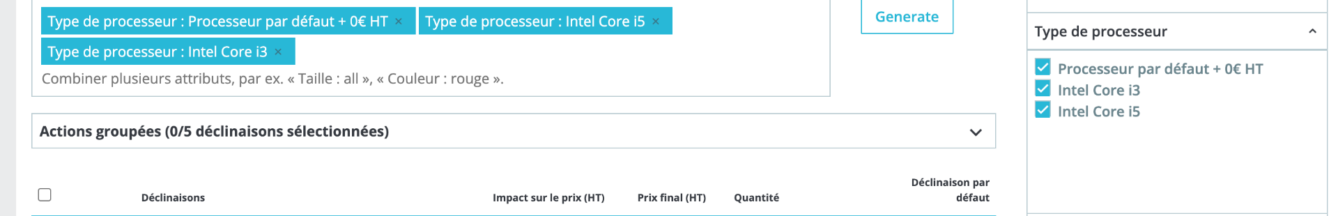

AcidLava Posted June 23, 2023 Share Posted June 23, 2023 Bonjour, Sur PS 1.7.7.4, j'ai un produit sur lequel je veux proposer environ 8 déclinaisons; Je séléctionne donc toutes ces déclinaisons et clique sur "Generate". À partir de là, le système me génère plus de 1600 déclinaisons qui semblent impliquer toutes les combinaisons possible. Je suis très surpris de ce fonctionnement, j'ai déjà du appliquer des correctifs dans le coeur du système qui ne supportait pas un tel nombre (fiche produit inaccessible), et maintenant je me demande comment gérer les tarifs ? Est-ce le comportement normal, existe-t-il une alternative pour ce cas de figure ? En vous remerciant. Link to comment Share on other sites More sharing options...

AcidLava Posted June 23, 2023 Author Share Posted June 23, 2023 Bonjour, Merci pour votre retour. Mon produit est un ordinateur. Les déclinaisons sont utilisées de manière à pouvoir choisir la RAM, le disque dur, l'écran, kit clavier souris etc... Il n'y a pas plus de 4 options par déclinaison. Link to comment Share on other sites More sharing options...
Eolia Posted June 23, 2023 Share Posted June 23, 2023 Il n'y a pas d'exclusion dans la génération de combinaison. Effectivement, Prestashop va prendre tous les attributs et tenter toutes les combinaisons possibles. Vous avez 2 choix: - Soit toutes les générer et supprimer les incompatibles - Soit les générer une par une avec vos choix Link to comment Share on other sites More sharing options...

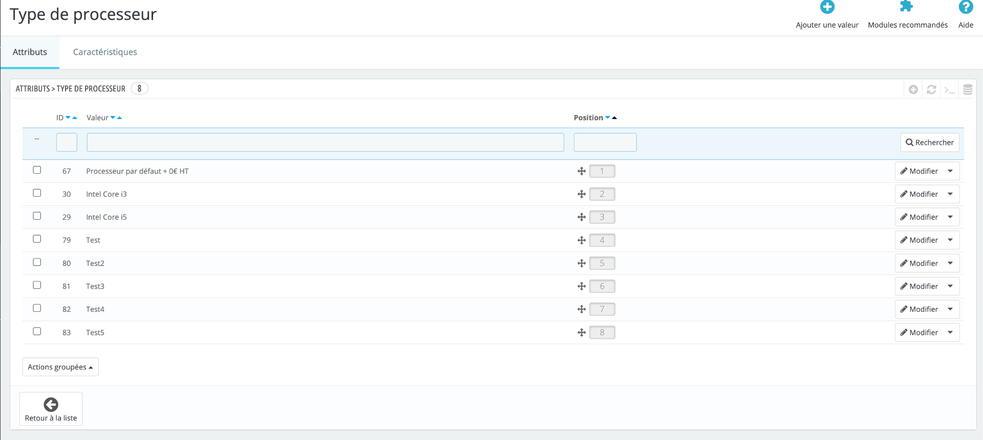

AcidLava Posted June 23, 2023 Author Share Posted June 23, 2023 (edited) Voici ci-joint un screenshot illustrant la problématique. D'ailleurs, je viens de reproduire l'action sur un autre produit et ça ne fonctionne plus... C'est bien de cela dont vous parlez ? Comme vous voyez, on ne peut pas désactiver les valeurs test. Edited June 23, 2023 by AcidLava (see edit history) Link to comment Share on other sites More sharing options...
Eolia Posted June 23, 2023 Share Posted June 23, 2023 Vous pouvez les supprimer. Link to comment Share on other sites More sharing options...

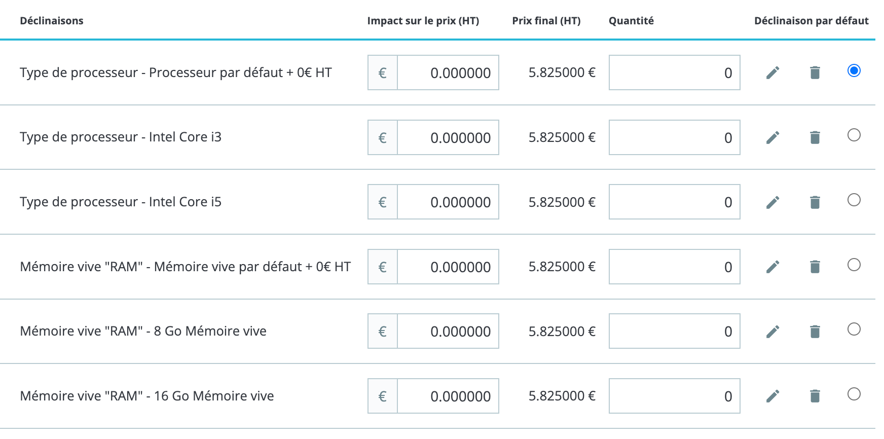

AcidLava Posted June 23, 2023 Author Share Posted June 23, 2023 Toujours pareil pour moi, je génère d'abord les valeurs de Type de processeur, j'enregistre, puis je refais le même process à la Mémoire RAM. Seuls les Type de processeur s'affichent en front. Link to comment Share on other sites More sharing options...
Eolia Posted June 23, 2023 Share Posted June 23, 2023 Ben non, ce n'est pas ce que je vous ai expliqué. Un processeur va forcément avec au moins les autres options possibles (oui ou non) Là vous créez des options en parallèle. Link to comment Share on other sites More sharing options...
AcidLava Posted June 23, 2023 Author Share Posted June 23, 2023 (edited) On 6/23/2023 at 5:01 PM, Eolia said: Si vous les générez à la main il faut que pour chacune il y ait les 8 attributs (actifs ou non) sinon Prestashop est incapable de créer le tableau en front-office. Expand Je ne comprends pas le lien avec votre précédent message ci-dessus. J'ai crée des valeurs "Test" pour en avoir 8 comme vous le précisez. Le fait de créer une valeur "Non" n'est pas supposé avoir un impact sur l'affichage du tableau en front ? J'ai seulement la première déclinaison générée qui s'affiche à savoir les Processeurs. Ça ne fonctionne que si je génère tout en une seule fois, ce qui crée des centaines de déclinaisons. Edited June 23, 2023 by AcidLava (see edit history) Link to comment Share on other sites More sharing options...
