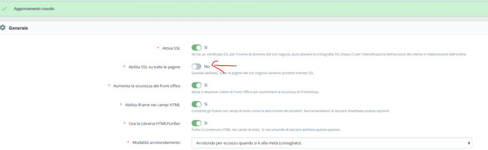

Essemme_Forniture Posted June 23, 2023 Share Posted June 23, 2023 (edited) Hello, i have a strange issue, since 2 weeks my website became super super slow, BO and FO, to load a page more than 1 minute, i build a clone, with different URL and all was perfect with the clone, so i was wondering why, the problem is that 1 customer stay in my website to buy something , after 1 minute he run away...... So yesterday i've got this idea, i disabled HTTPS cause i had certificate just for the url website not url Clone, and now everything is perfect, but with risk without HTTPS. I've a server dedicated and the company told me that is not possible that is the certificate fault. What do you think? i've to check something other? i made also a video with and without https, but i don' think i can post here. Waiting for your help. Thanks Update. if I keep SSL on but turn it off on all pages then it goes blazing fast. if I activate SSL on all pages it is as if the site makes queries and the server does not respond for 2 minutes Ciao, ho uno strano problema, da 2 settimane il mio sito web è diventato super super lento, BO e FO, per caricare una pagina più di 1 minuto, ho creato un clone, con un URL diverso e tutto era perfetto con il clone, quindi ero chiedendomi perché, il problema è che 1 cliente rimane nel mio sito Web per acquistare qualcosa, dopo 1 minuto scappa via ...... Quindi ieri ho avuto questa idea, ho disabilitato HTTPS perché avevo il certificato solo per il sito Web dell'URL non url Clone, e ora è tutto perfetto, ma con rischio senza HTTPS. Ho un server dedicato e l'azienda mi ha detto che non è possibile che sia colpa del certificato. Cosa ne pensate? devo controllare qualcos'altro? ho fatto anche un video con e senza https, ma non credo di poter postare qui. Aspetto un vostro aiuto . Grazie Aggiornamento. se mantengo attivo SSL ma lo disattivo su tutte le pagine allora va velocissimo. se attivo SSL su tutte le pagine è come se il sito facesse delle query e il server non rispondesse per 2 minuti Edited July 6, 2023 by Essemme_Forniture Solved (see edit history) Link to comment Share on other sites More sharing options...

Essemme_Forniture Posted June 23, 2023 Author Share Posted June 23, 2023 On 6/23/2023 at 9:14 AM, juanrojas said: ciao, quello che dici mi sembra strano - in quel periodo di 2 settimane che citi, hai installato/aggiornato qualcosa? - Versione PHP? - hai installato cloudflare? puoi postare i video Expand Si è stranisimo - non ho installato nulla di nuovo ne aggiornato nulla ( in questi giorni, pensando fosse quello ho aggiornato tutti i moduli e alla versione 1.7.8.9 ma nulla ) - PHP 7.4 - NO cloudflare ho anche provato disattivando i modulli non nativi e gli override , ma nulla. Ecco il video https://we.tl/t-5LmEOAPDfX Link to comment Share on other sites More sharing options...

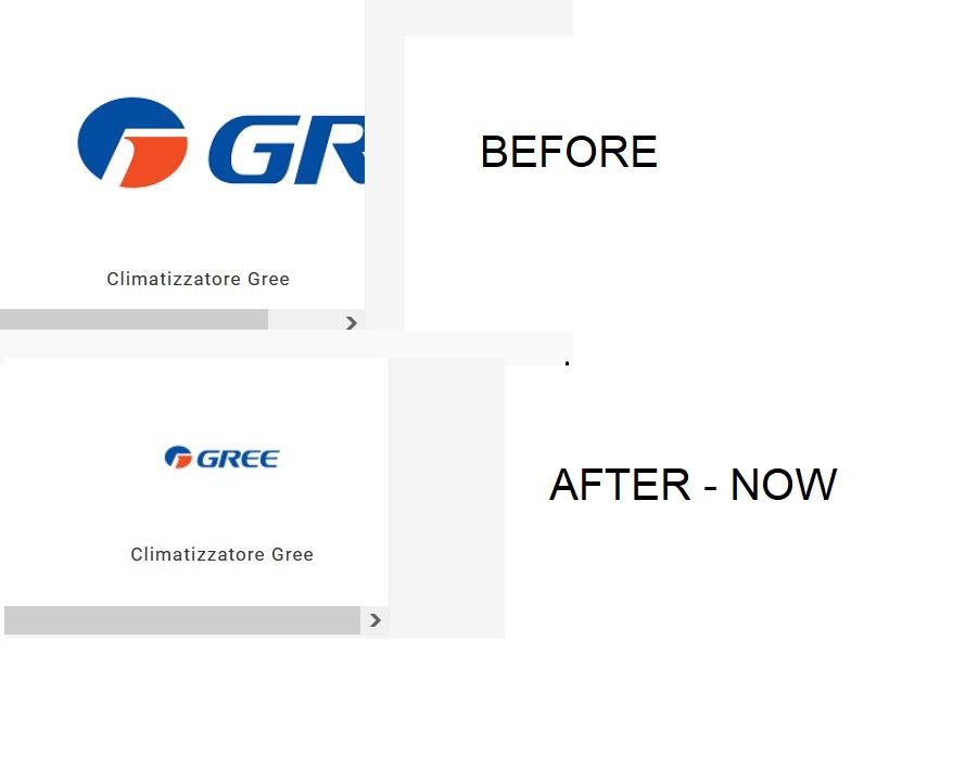

Essemme_Forniture Posted July 6, 2023 Author Share Posted July 6, 2023 (edited) La soluzione mi fa ridere.... ho perso chissà quanti clienti in questi 30 gg.... in poche parole creando una catagoria, prestashop, ha corrotto l'immagine e solo sta piccola stupidata mi bloccava tutto il sito in front office e back office, MA solamente se avevo SSL attivo. ricreata l'immagine, tutto a posto... pazzesco... Edited July 6, 2023 by Essemme_Forniture (see edit history) 1 Link to comment Share on other sites More sharing options...
