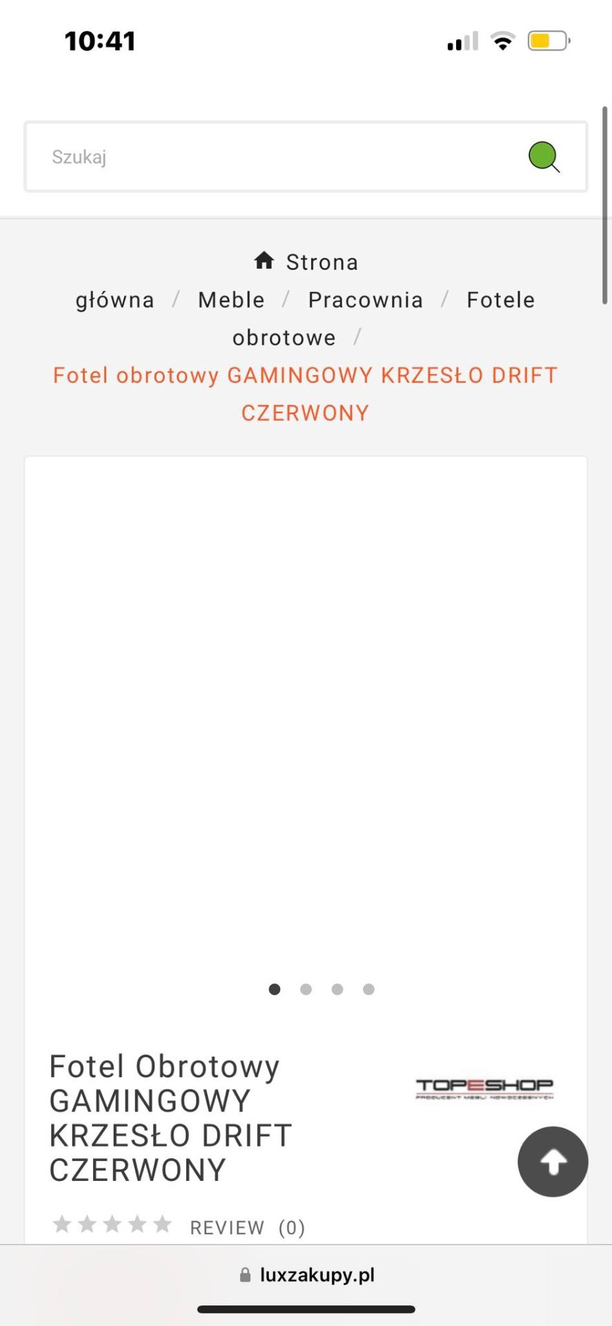

ksander Posted June 19, 2023 Share Posted June 19, 2023 Hej, mam problem bo na karcie produktu nie wyświetlają się miniatury zdjęć. Czy ktoś wie jak to naprawić? Link to comment Share on other sites More sharing options...
0 ps_Dominik Posted June 19, 2023 Share Posted June 19, 2023 Spróbuj ponownie wygenerować miniatury. Przejdź do Wygląd -> Zdjęcia -> Wygeneruj ponownie miniatury (na samym dole strony). Link to comment Share on other sites More sharing options...
0 endriu107 Posted June 19, 2023 Share Posted June 19, 2023 Dla urządzeń mobilnych przełącza się widok na slick slider dlatego zdjęcia znikają, albo popraw slicka albo z niego zrezygnuj i uwidocznij standardowe wyświetlanie. Link to comment Share on other sites More sharing options...
0 ksander Posted June 19, 2023 Author Share Posted June 19, 2023 Czym jest slick slider? Jak go wyłàczyc? Link to comment Share on other sites More sharing options...
0 endriu107 Posted June 20, 2023 Share Posted June 20, 2023 Jest to biblioteka js, na początek sprawdź czy masz moduł który pozwala konfigurować szablon, tam możesz mieć opcję zmiany tego. Link to comment Share on other sites More sharing options...
0 przemex Posted August 7, 2023 Share Posted August 7, 2023 Pierwsze pytanie czy foto nie pojawiają się tylko na trybie responsywnym ? czy też na komputer ? co było powodem zaniku zdjęć ? czy coś było robione ? zmiana serwera, domeny inne prace na serwerze ? czy fizycznie zdjęcia są w adresu ścieżki do niego prowadzące ? są wgrane na serwer ? pierwsze co zrób to przeładuj plik .htaccess wejdź na panel admina zakładka Preferencje / Ruch i wyłączamy na Nie na dole Przyjazny adres URL Włącz tą opcję, jeżeli Twój serwer zezwala na przepisywanie URL (zalecane). klikamy zapisz, po czym fizycznie kasujemy plik .htaccess z serwera i ponownie w panelu admina tym razem Przyjazny adres URL na Tak i Zapisz plik .htaccess się przeładuje. Można też ręcznie w pliku .htaccess sprawdzić czy jest poprawny adres sklepu od linii 18 odpowiedzialnej za foto # Images RewriteCond %{HTTP_HOST} ^www.adrestwojegosklepu.pl$ ale ta solucja rozwiązuje problem foto po zmianie nazwy domeny w sklepie, czasami też zmiany serwera trochę za mało podałeś informacji co spowodowało zanik zdjęć. Link to comment Share on other sites More sharing options...
