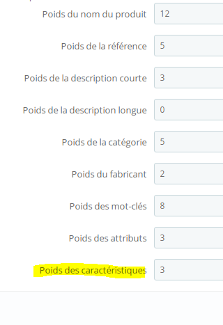

Ouhlala Posted June 14, 2023 Share Posted June 14, 2023 Bonjour à tou, Voilà, je suis en train de monter un petit site de vente de livres d'occasion et j'aimerais que les gens puissent trouver aussi leur livre en mettant le nom de l'auteur dans le moteur de recherche. Pour chaque livre=produit, je mets comme titre le titre du livre et l'auteur en caractéristique. Est-ce que cela est possible facilement avec le module de recherche inclus ? (j'ai essayé aussi la version gratuite de doofinder mais je n'y arrive pas mieux) Ou alors je dois ajouter le nom de l'auteur au titre du produit ? Merci de vos conseils ! Link to comment Share on other sites More sharing options...
Eolia Posted June 14, 2023 Share Posted June 14, 2023 La recherche de base utilise les caractéristiques mais il faut lui donner un poids dans les paramètres: 1 Link to comment Share on other sites More sharing options...
Ouhlala Posted June 14, 2023 Author Share Posted June 14, 2023 D'accord ! j'ai essayé et ça marche très bien ! Grand merci ! Link to comment Share on other sites More sharing options...
