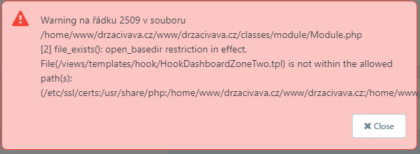

Drzá čivava Posted June 10, 2023 Share Posted June 10, 2023 Zdravím. Potřebuji vědět, jestli jsem totálně nahraná a přišla jsem o veškerou práci, kterou jsem na prestashopu udělala nebo je šance. Předem říkám, že se kolem webu, kódů apod. naprosto nepohybuji, tak moc prosím vysvětlujte mi věci jako totálnímu blbovi, co vše vidí poprvé. Dnes jsem upgradovala moduly a najednou mi to vyhodilo chybu a nešlo najet ani na administraci. Hlásilo to http error 500. Strýček googlu mě po úmorném hledání (ano opravdu to vidím poprvé) navedl na config a tak jsem najela do debug modu. Zjistila jsem, že byl problém v modul.php na řádku 2509. Podle jiného chytrého videa a jako neznalec jsem ten řádek smazala, samozřejmě se tím všechno rozjelo. Zkusila jsem tedy najít zase přes google soubor module.php a zkopírovala jeho obsah do toho svého. No a teď mi to vypisuje hlášku: Uncaught PHP Exception Symfony\Component\Debug\Exception\FatalErrorException: "Compile Error: Cannot declare class Module, because the name is already in use" at /home/www/drzacivava.cz/www/drzacivava.cz/classes/PrestaShopAutoload.php(143) : eval()'d code line 1 Jsem úplně v pr... nebo se s tím dá něco dělat? Link to comment Share on other sites More sharing options...

Drzá čivava Posted June 10, 2023 Author Share Posted June 10, 2023 Takže jsem na původní chybě: Nějaké rady co s tím? Nerada bych zase něco pos... Link to comment Share on other sites More sharing options...
ps8modules Posted June 11, 2023 Share Posted June 11, 2023 Ahoj, snad pomůže: https://github.com/PrestaShop/PrestaShop/issues/26783 1 Link to comment Share on other sites More sharing options...
Drzá čivava Posted June 11, 2023 Author Share Posted June 11, 2023 3 hours ago, ps8moduly.cz said: Ahoj, snad pomůže: https://github.com/PrestaShop/PrestaShop/issues/26783 Děkuji, toto jsem taky zkoušela, ale začalo mi to házet chyby jednotlivých řádků. Nakonec jsem chybu nechala chybou a zrušila debug mód. Už chyba http 500 nevyskakuje. Všechno e tváří normálně, ale kde to pak bude blbnout netuším. Link to comment Share on other sites More sharing options...
