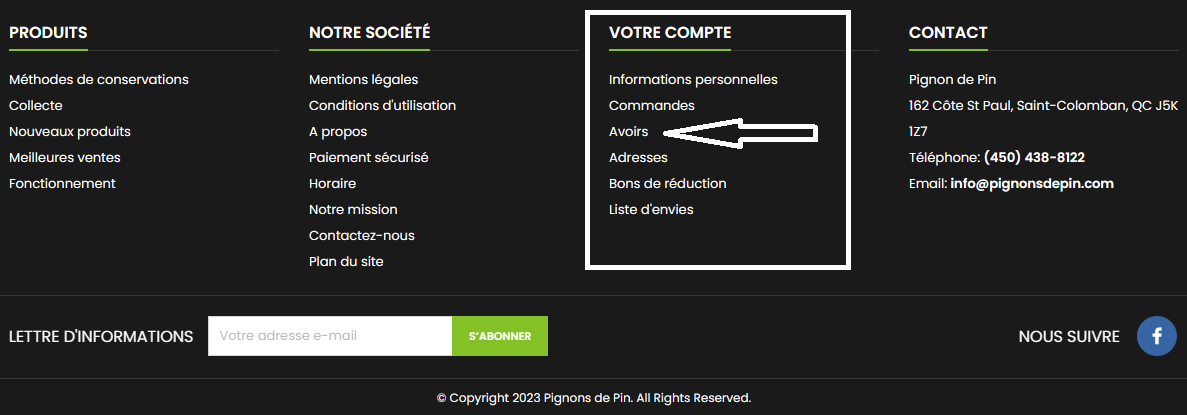

Samx Posted June 8, 2023 Share Posted June 8, 2023 (edited) Tout est dans le titre ... Je voudrais retirer "Notes de crédit" du bloc .. Merci pour votre aide .. Edited June 13, 2023 by Samx [Résolut] (see edit history) Link to comment Share on other sites More sharing options...

Samx Posted June 9, 2023 Author Share Posted June 9, 2023 4 hours ago, Ariane Web et Plus said: Bonjour c'est quoi note de crédit ? A prioris, ce n’est pas en natif. Alors sans version de presta sans version de thème, sans URL on est fort mais on n’est pas des devins 😂 Bonjour Je suis sur la dernière version de Prestashop : 8.0.4 Version du thème: AngarTheme Version 2.4.8 L'expression "Note de Crédit" apparait dans le bloc client "Votre compte" du footer en Fr/Ca. En FR/FR C'est "Avoir" et en anglais, c'est "Credit slips" Link to comment Share on other sites More sharing options...

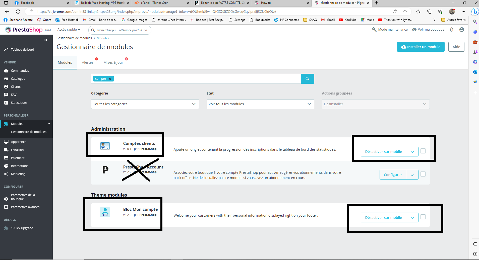

Ariane Web et Plus Posted June 10, 2023 Share Posted June 10, 2023 Vous voulez l'enlever complètement ou modifier la traduction ? L'enlever ça ne va pas être simple car c'est dans le code du module. La traduction se passe dans international--> traduction. Link to comment Share on other sites More sharing options...
Samx Posted June 10, 2023 Author Share Posted June 10, 2023 8 hours ago, Ariane Web et Plus said: Vous voulez l'enlever complètement ou modifier la traduction ? L'enlever ça ne va pas être simple car c'est dans le code du module. La traduction se passe dans international--> traduction. Bonjour Ariane Je veux retirer le lien "Avoirs" Tu connais le nom de ce fichier ? Je pourrai mettre cette ligne de code en cmt pour qu'elle disparaisse ... Link to comment Share on other sites More sharing options...
Samx Posted June 11, 2023 Author Share Posted June 11, 2023 Qlq1 connait le nom de ce fichier ?? Link to comment Share on other sites More sharing options...
Ariane Web et Plus Posted June 12, 2023 Share Posted June 12, 2023 Je pense que c'est dans le module mon compte. Link to comment Share on other sites More sharing options...
Samx Posted June 12, 2023 Author Share Posted June 12, 2023 9 hours ago, Ariane Web et Plus said: Je pense que c'est dans le module mon compte. Malheureusement, ces modules ne se paramètre pas ... J'ai bien vus dans d'anciens post de 2017 et plus, qu'il y avait un fichier à modifier pour ça. Mais il semblerait que ce code soit déplacé .. OÙ ??? That is the big question ... Link to comment Share on other sites More sharing options...
Ariane Web et Plus Posted June 13, 2023 Share Posted June 13, 2023 Bonjour oui il n'est pas paramétrable, c'est pour cela que je vous ai dit d'aller voir dans les fichiers. D'abord dans le .TPL puis dans le .PHP. De souvenir ça se gère en PHP (à vérifier) 1 Link to comment Share on other sites More sharing options...
Samx Posted June 13, 2023 Author Share Posted June 13, 2023 J'ai lancé ma recherche avec l'expression "Credit slips" que j'ai trouvé une fois dans /modules/ps_customeraccountlinks/ps_customeraccountlinks.php Et deux fois dans /ps_customeraccountlinks/ps_customeraccountlinks.php/ps_customeraccountlinks.tpl Pour /modules/ps_customeraccountlinks/ps_customeraccountlinks.php, j'ai commenté la ligne 109 à 112 /* 3 => [ 'title' => $this->trans('Credit slips', [], 'Modules.Customeraccountlinks.Admin'), 'url' => $link->getPageLink('order-slip', true), ], */ Pour /ps_customeraccountlinks/ps_customeraccountlinks.php/ps_customeraccountlinks.tpl, j'ai commenté de la ligne 38 à 40 /* {/if} {if !$configuration.is_catalog} <li><a href="{$urls.pages.order_slip}" title="{l s='Credit slips' d='Shop.Theme.Customeraccount'}" rel="nofollow">{l s='Credit slips' d='Shop.Theme.Customeraccount'}</a></li> */ J'ai vidé ma cache et actualisé ma page INDEX Je n'ai plus ce lien. Merci pour ton support Ariane 😉 Link to comment Share on other sites More sharing options...
