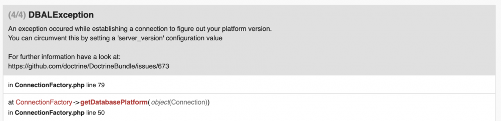

He tratado de actualizar la versión de prestashop de 1.7.8.7 a 1.7.8.8 por si eso lo resolviera, pero cuando lo hago, backend se me cae y muestra el error que adjunto en imagen y dice así:
An exception occured while establishing a connection to figure out your platform version. You can circumvent this by setting a 'server_version' configuration value
For further information have a look at: https://github.com/doctrine/DoctrineBundle/issues/673
He entrado en ese foro pero no sé qué debo hacer. ¿Alguien puede ayudarme?
Gracias

Hola,
Al parecer le ha sucedido a ciertas personas que han actualizado con el autoupgrade justo en las actualizaciones 1.7.8.7 a 1.7.8.8, leyendo el issue que has mencionado la gente parece encontrar la solución en el archivo app\config\config.yml y por la descripción del debug parecería ser así en tu caso también. Te adjunto el punto donde comentan la solución:
https://github.com/doctrine/DoctrineBundle/issues/673#issuecomment-417835437
