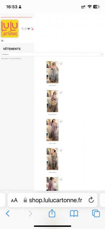

J'ai pas mal avancé sur le site de ma femme, mais je bute sur un truc qui m'arrache les cheveux…
Je me suis acheté un builder (Creative Elements) et je suis assez content du résultat…
Seulement je bute sur les pages de catégories qui ne sont pas gérées par le builder.

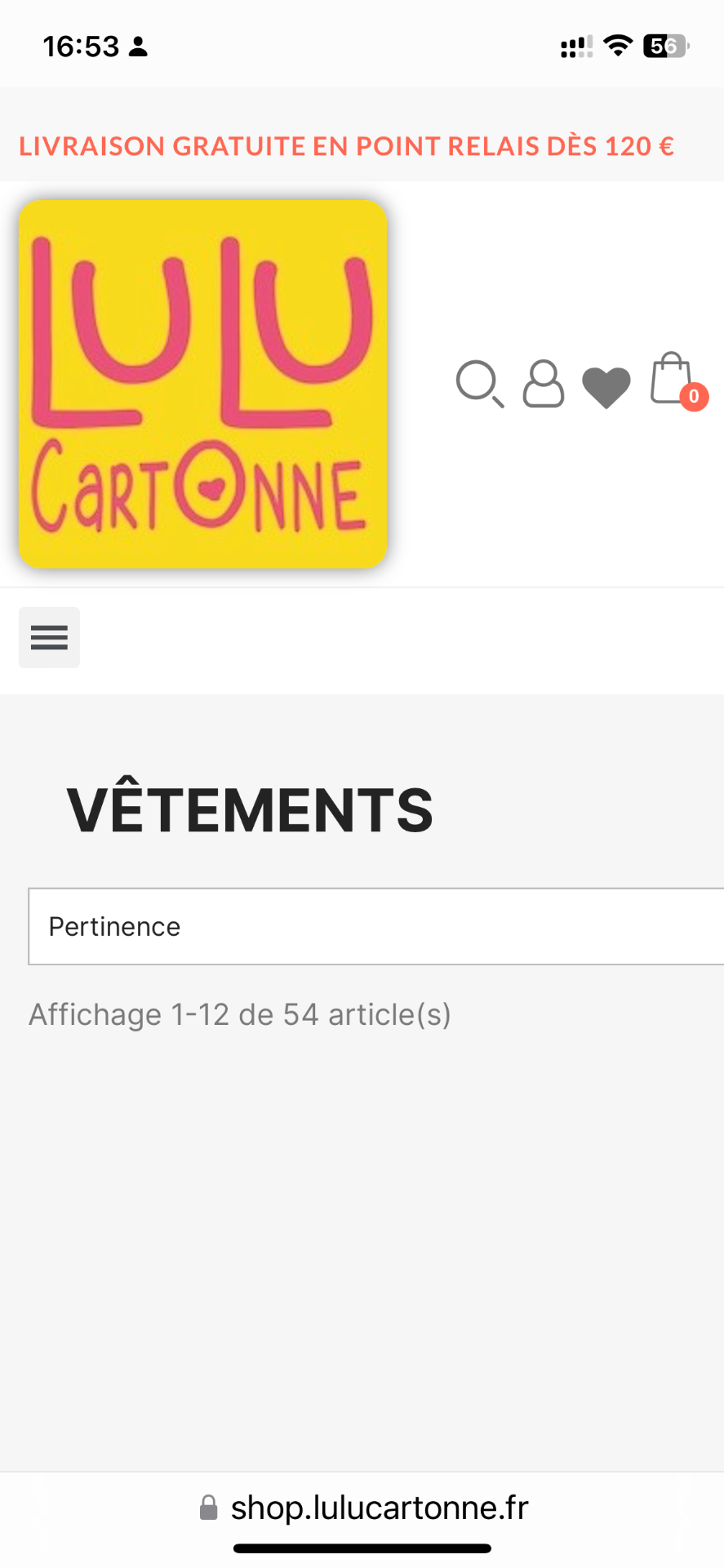

Le menu de classement des produits est trop large lors de l'affichage sur mobile (sur tablette et ordi ok).
La page est alors plus large que l'écran et les produits se retrouvent au milieu de celui-ci et donc ne sont pas visible sans scroller latéralement.
J'utilises le thème Classiv.
Ou pourrais-je modifier ceci svp ?
Merci beaucoup

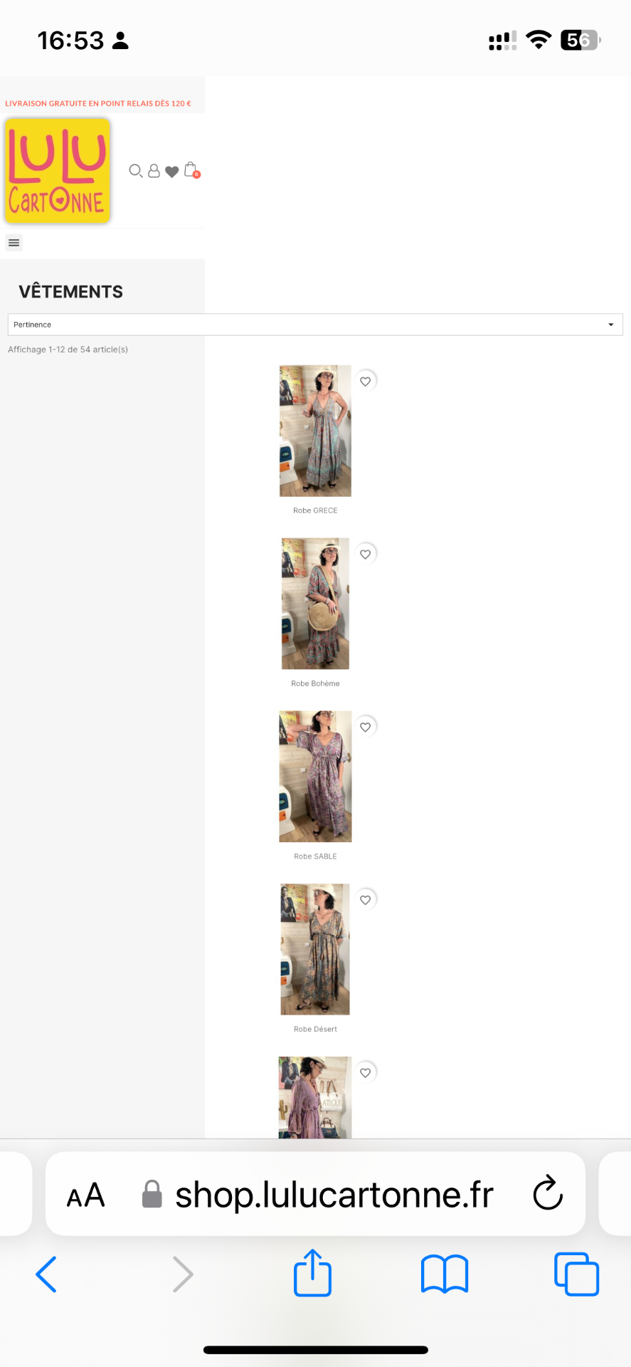

2.thumb.PNG.68c73f81de7a6dbcd77488d916927075.PNG1.thumb.PNG.b177b870dc8678d3931ddb1305178c41.PNG2 Copie en 1 une page fautive et en 2 en dezoomant…

Bonjour,
Avec un peu de CSS (désolé c'est du code ^^) vous pouvez arranger cela.
Sans avoir accès à votre site je ne peux pas vérifier le fonctionnement mais voici un bout de code à ajouter dans le fichier assets/css/custom.css de votre thème :
@media (max-width: 767px){
    body#category #products button.select-title{max-width: 300px;}

C'est nickel, mais ça ne suffit pas… car j'ai aussi les boutons "suivant" et retour en haut" qui sont en dehors du carde.
Et je m'aperçois qu'en fait c'est tout le site qui est trop large pour un écran de smartphone… et les images étant centrées dans les pages de catégories, elles sont hors champs.
Même si ça ne gène pas sur l'accueil et les pages produits, c'est moins clean que ce que je pensais…

En fait il y a un bloc "Notifications" de creative elements qui fait 1200px de largeur et c'est lui qui chamboule tout le reste à l'affichage.
Si tu as la main sur ce bloc, il faut donc voir pour modifier cette taille :
Sinon faire de nouveau une correction en CSS :
  body.ce-kit-1 .container {
    max-width: 100%;
