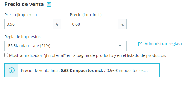

Llevamos la tienda de un cliente y nos hemos dado cuenta que nunca ha calculado bien el IVA. En algunos pedidos sí lo hace bien y no da problemas, pero en otros, sin motivo aparente, en lugar de aplicar el 21% aplica el 20.88% o el 20.98% (va variando)

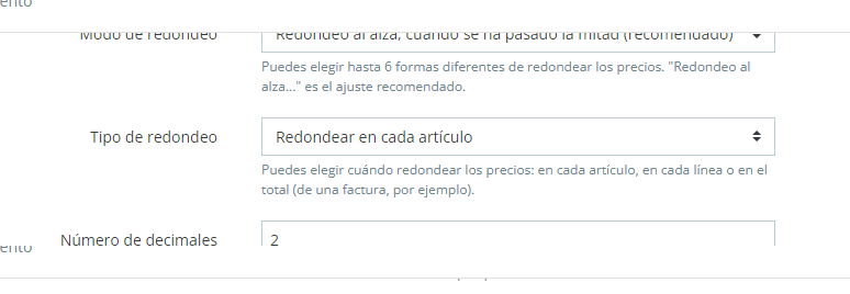

Si cambiamos el tipo de redondeo falla Paypal, por lo que debemos descartar esa opción.

Tenemos todo bien configurado, en todos los productos está puesto el 21% y tanto la regla de impuestos como las monedas y demás está configurado igual.
Entenderíamos si el IVA estuviese siempre mal calculado, pero no entendemos que algunas veces falle y otras no.

No podemos cambiar el tipo de redondeo ya que si lo hacemos Paypal da problemas con el pago. También probamos a cambiar el número de decimales poniendo 6, pero provocaba también problemas con las pasarelas de pago.
Hemos probado todo lo que hemos encontrado en distintos foros pero parece que cualquier cambio provoca problemas en el pago.
