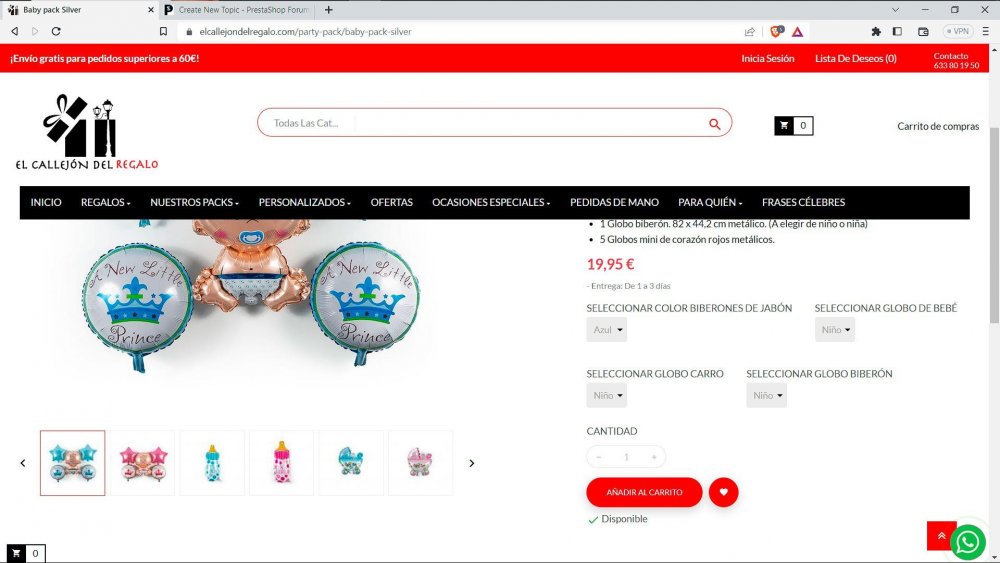

Buenos días, a ver si alguien me puede ayudar o ha sufrido algo parecido
Estoy trabajando con la versión 1.7.4 de prestashop
La web llevaba abierta tres años sin problema, por circunstancias ajena a este problema, hemos tenido que hacer una serie de cambios y ahora tengo un problema bastante serio
En los productos que tienen variaciones, desde el front de la tienda no me cambia las opciones, aparece el desplegable pero cuando lo cambio vuelve a la variación por defecto
A parte de esto, me esta dando un error en consola "caught ReferenceError: jQuery is not defined"
Espero que alguien me pueda dar un poquito de luz
Muchas gracias por el foro y gracias por la ayuda prestada en anteriores ocasiones
UN saludo y que tengáis un buen día.
Edited by jromangmail2023 (see edit history)
Os dejo la url de la tienda así como un pantallazo de la misma
https://elcallejondelregalo.com/party-pack/baby-pack-silver
si intentáis seleccionar alguna variación podréis ver lo que os comento
Pregunta tonta, tienes bien el stock de esas combinaciones?

Tiene que ser algo de JavaScript ya que si activo PayPal tampoco me deja mostrar la ventana de pago

Tu boton whatsapp ya no funciona bien, resuelva a una pagina en http en vez de https y el enlace es invalido.

Dónde tienes el host? Yo he cambiado muchas veces la versión PHP y siempre puedo volver a una anterior, puedes probar a ver qué pasa. A mi me pasó hace poco un problema parecido con el carrito, no me añadía ningún producto, y resultó ser el módulo de transportistas que no calculaba bien el precio.
¿Has desactivado todos los módulos no nativos?

Hola, lo tengo en IONOS , si , ya se que puedo volver a la versión si da más problemas, está mañana lo intentaré, el tema de modulos si, he ido desactivando los no nativos, he actualizado uno que tenía vulnerabilidades pero nada, gracias por tu ayuda

Prueba desactivando "CCC (Combinación, Compresión y Caché)"
De las tres opciones, deja sólo la útima: "Optimización de Apache"
Está en Parámetros avanzados > Rendimiento >

Nada
Todo sigue igual, que frustrante por favor......
Una cosa más por descartar o cortarme las venas, alguien sabe que JavaScript es el encargado de las funciones del drop-down? A ver si explico, el problema radica en que quiere hacer el cambio pero como si reseteara, tiempo atrás infectaron la web y estuve limpiando cosas durante 1 mes, y cuando pensaba que ya estaba solucionado, sale esto, a parte que cuando activo el plugin de PayPal, si sale la ventana emergente Lara el pago pero no termina de arrancar con lo que no se puede comprar, son mis últimas balas antes de mandar todo a la m....
